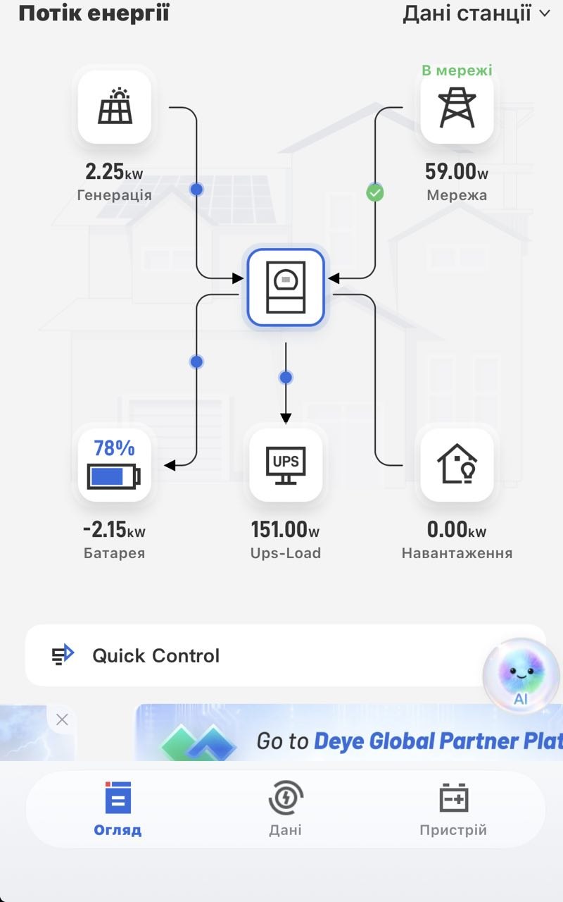

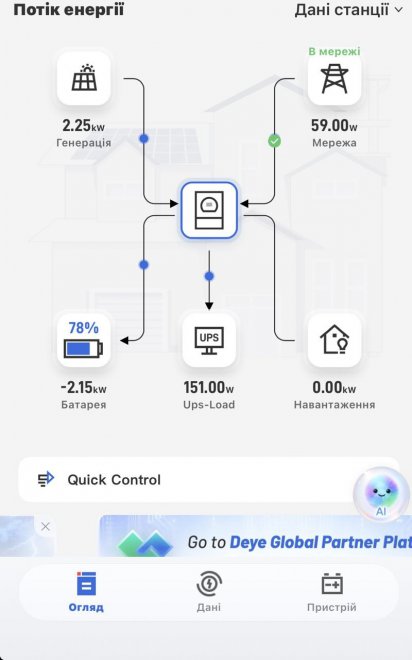

Re: (К) deye 6 кВт комплектом (інвертор + батарея) [Re: MVV_T]
      8 сентября 2026 в 21:03 Гілками Прикріплені файли (0 завантажити)
MVV_T 06.09.2026 20:09 пишет:
А що у них з шумом? Бо Дею дуже хотів саме через пасивне охолодження. стояти воно буде в квартирі і великий шум від охолодження буде не дуже комфортно.
Два тижні як встановив собі такий комплект але в мене є панелі, я шуму взгалі жодного разу не чув від інвертора, є невеликий типу писк, який чути тільки якщо стояти біля інвертора.
