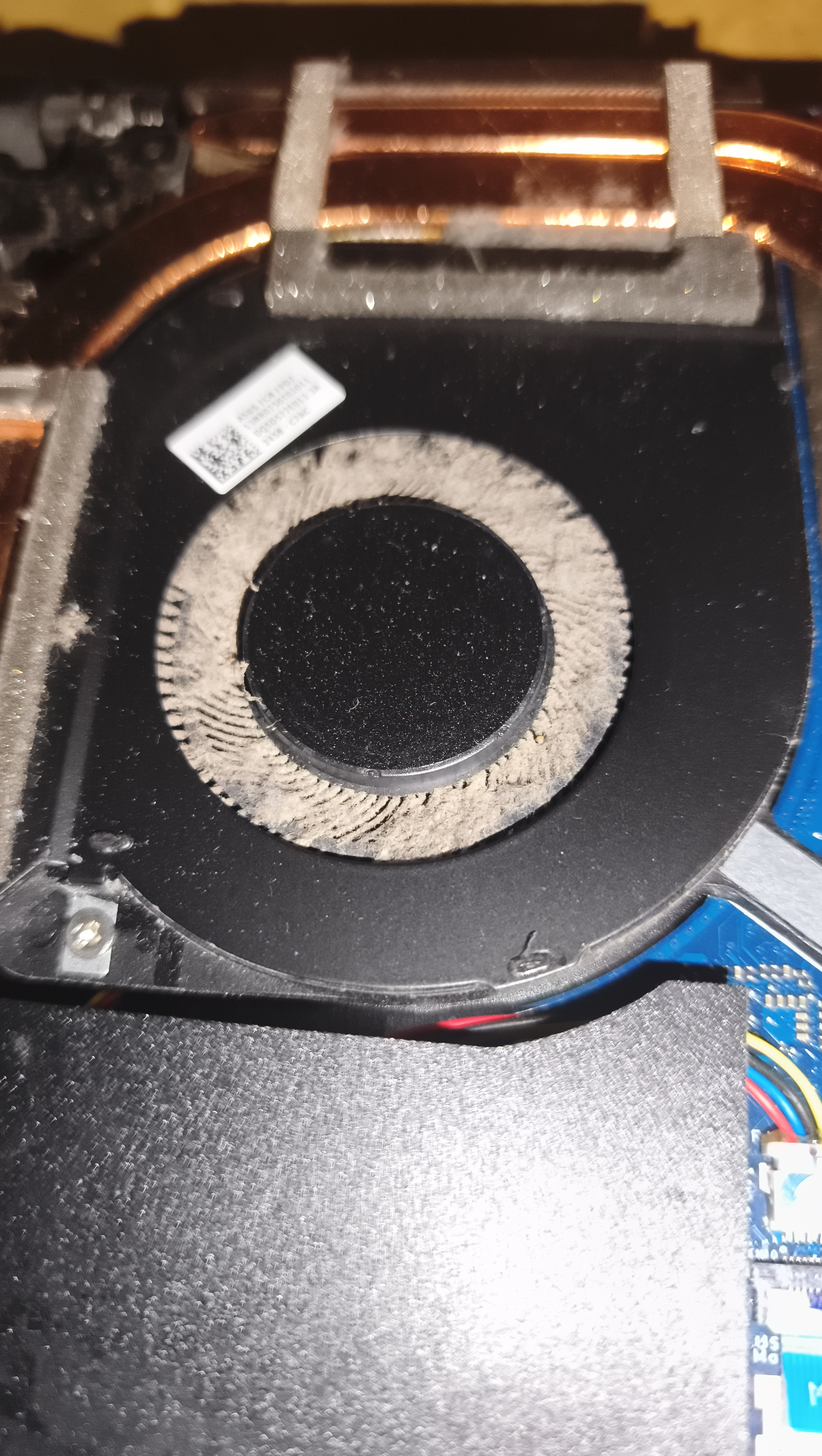

      1 сентября 2026 в 14:28 Гілками Прикріплені файли (0 завантажити)
SARS 01.09.2026 11:20 пишет:
Djohny 01.09.2026 02:49 пишет:
kkk_GAZ240 31.08.2026 22:31 пишет:
Лех ,спробуй спочатку інший диск або пам'ять(теж може).
Ну і термуху перевірити - були в мене випадки коли сама трубка кончалася
В моем случае это разобрать свой и подкинуть в его на проверку. Потому все таки в сервис.
Сервисным спецсофтом диск глянуть реально? Или задизейблить его, и с флэшки или по сети лайвдстр стартонуть и там остальное протестировать. Я б так сделал. А в сервис только а ля свой полудохлый уже вез.
В том и прикол что лайв пашет без вопросов. Виктория из под лайв чистая. На живой свежеустановленной с мелко мягких 11 может стартануть и Эксплорер ждать минут 5 а может и сразу заработать. При запуске лотерея - запустится сразу или с 2-3-5 0хс000021а и ребутом. Ещё и "любимый" мною райзен ...
Тут ещё в анамнезе был забитый под завязку ссд (меньше 5 гиг из 1Тб было свободно) и валенки на кулерах. Система пошла под снос когда после очистки места и охлаждения он перегружался в процессе sfc и dism. Первой попыткой восстановление через MSDART , больше 4 часов. После этого м2 форматнул полным форматом в другом ноуте и уже устанавливал через флешку. В первом варианте дрова с мелко мягких, второй - с сайта Асус. Результат не меняется - фризы в рандомном порядке. Температура проца 75, видео 60, ссд -45-50 (это когда успевал следить) Хозяин уже заказал курьера НП от меня в F1 так что наверное лучше пусть они железо оттестят.
