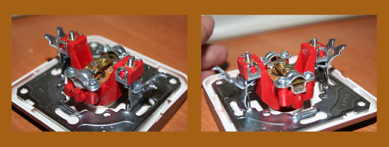

Стыдно признаться, но не смог разобраться как подключать коаксиал к ТВ-розетке Макел. Т.е. где и что - я вызвонил, но как ни соберу - какое-то оно такое бестолковое получается... Подскажите, если кто имел опыт, как его... ну того, в кучу :-)

Ну скорей всего провод с отогнутым экраном под белую (оцинкованую) пластину с двумя винтами, центральную жилу под бронзовый винт или пластину... Обьяснил как смог

... только Земля далеко. Понимаешь, по сути - да. Только как-то так калечно выходит. Провод загнут почти под 180... Хотя может от турков большего ожидать и не стоит...

Не понял. Берёшь кабель, обрезаешь изоляцию, землю-экран отгибаешь назад, оголяешь на 5мм центральную жилу и заводишь её под центральную пластину, изоляцию с отогнанной на неё землёй-экраном зажимаешь белым зажимом. Всё должно быть нормально. Кабель на 180 гр? Переверни розетку.

... Провод загнут почти под 180...
Дык розетка двусторонняя... С другой стороны заведи провод...

Ну не отрезать-же кабель под конец? [Re: Плюшевый]
      8 января 2007 в 20:42 Гілками
Хотелось бы оставить запас. и при таком способе монтажа, запас всегда выкручивается почти под 180... :-)

Центральной пластины нету. Там, где по центру два винта - это цельный кусок и в нем два винта. отсюда и мудреж пошел :-) Лана, нормального входа в этот универсам, похоже, нету :-)

Найди шайбочку и под винт, или просто под винт центальную жилу намотай...

Ладненько, выкрутимся. Я, понимаешь, просто когда вижу какую-то непродуманность, мне кажется, что это я чего-то не допер. :-)
Видимо таки оно так и задумано, как я не допер :-)

турецкая? сочувствую. мучался с ними долго, там еще проблема в винтах и мягком креплениии. потом выкинул купил что-то немецко-польское. за 46 грн, несмотря на жабу. единственное о чем жалею, что не сделал яму в капитальной стене под разворот кабеля побольше. глубиной где-то см 10. она судя по фото у тебя промежуточная, а не конечная. там надо оголить центраный провод и аккуратненько так его прижать, чтобы весь кабель не коротило с землей, а потом впиживать в стену.

Тут дело не в жабе. оно с другими розетками в общей рамке. потому если менять - то весь блок. хотя другие розетки тоже макеловские...
Кстати новые серии будут поаккуратнее сделаны.
Она не промежуточная. По-крайней мере такой не задумывалась :-)))
увы если судить по фотографии - то промежуточная. конечная другой вид имеет.

Ну то Бог с ней :-) Сделаем промежуточную, без второго промежутка ;-)

Может не в тему, но почему именно Макел?
Сейчас новая серия у ViKo очень симпатично выглядит и сделана на порядок лучше старой.

адназначно, разетка гавно.
потеря экрана. + она проходная,
что бы сделать конечной вкинь все (два) резистора и припаяй напрямую
вико и макел (антенный) внутри одинаковые.

По собственному опыту:
Был у меня ремонт.Тоже все розетки включая ТВ поставил Макеловские.
Телевизионный вход в квартиру - один (воля).
Сделал разводку на 4 розетки через сплиттер.
И о ужас - цифровое ТВ - выпадает!! Аналоговый сигнал - с шумами!
В розетках этих - жестокая потеря сигнала!
Сначала повыкусывал резисторы из розеток.
Пропаял все - стало чуть лучше.
Но все равно фигня.
Поставил усилитель сигнала перед вводом в квартиру. Стало лучше - но тоже фигня.
В конце концов вытащил кабель из розетки, просто поставил разъемы мама-папа, все стало работать гуд.
Вывод - если хочется рамка и красивые розетки - не жлобиться на покупку нормальных потрохов для ТВ розетки.
Когда буду делать ремонт снова - так и поступлю.

В новом ViKo внутренности сильно отличаются от того, что представлено на картинках выше
