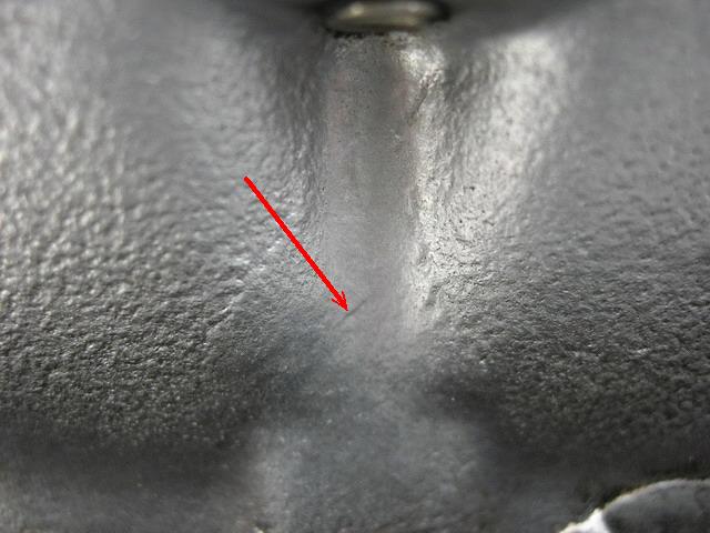

Обратил внимание на незначительное (~пол чайной ложки на 10 000 км) подтекание масла на головке блока.
На Нико сначала обтянули клапанную крышку, затем заменили прокладку крышки - не помогло.
Сфотал цифровикои и показал микротрещину , выписали новую головку и заменили без разговоров, отакэ ...

Это я к этому посту
ООО! в нашем полку прибыло
таки похоже на падеж мицумоторов...
мицуводы! айда срочно микротрещины искать, а то потом в очереди на смену мотора запаритесь стоять
з.ы. заметьте и наверно тоже 1,6

а сколько ты отъездил с момента покупки - как быстро это обнаружилось?
патриарх ***
60 лет, Киев
Сообщения: 1090
С нами с 25.11.2002
Re: RE: Заменили по гарантии головку блока [Re: Nikitych]
      25 января 2007 в 10:12 Гілками
Обнаружилось где-то на ~5 000, заменили на ~32 000.
Если бы не гарантия, то забил-бы
