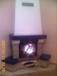

Сбылась мечта идиота - сделал камин на даче Вчера испытал.. и получил массу положительных эмоций.
Все "запчасти" покупал в Эпицентре. По денежным затратам получилось примерно так: Топка 350 долл + портал 1,130+ противопожаргный утеплитель примерно 150 д + трубы:примерно 400 д.+ все остальное.. не помню, скажем еще 100 долларов + работа (под ключ) 450 долларов = 2,600 долларов..
Но я не жалею, оно того стоит.
И еще, долго думал по поводу топки - с или без стекла. Выбрал со стеклом и вчера понял, что не ошибся - искры не вылетают и можно регулировать силу горения..
Вот..

1) критерии выбора топки - ??? что бы дешиво и сердито.. скорее всего этот один критерий и был :-), но взял не самую дешевую.. Сильно с этим не заморачивался
2)Портал - чесно говоря, я не знаю за что я там заплатил штуку баксов, просто очень хотелось побыстрее .. там камня вообще нет, все искусственное, покрашенное, но смотрится красиво. Есть немного жаропрочных кирпичей, их видно на фото. Каминная полка из дерева, но не цельного.
3)Утеплитель: им обклеивается все внутри портала за коробом. Это простая минвата покрытая отражающим слоем алюминия. Может можно и без нее, но я решил не рисковать - дом деревянный. Лучше перебдеть.
4)Трубы - стандартная 200, нержавейка в самом доме, а потом (на чердаке) оцинковка с утеплителем (лоханулся я здесь - оцинковку случайно купил, хотел нержавейку, но везти обменывать не стал). По поводу корорления нержавейки первый раз слышу.. не могу ничего сказать.
5)Установка - это на первый взгляд так кажется, что просто.. Каменщик мне и плитку под камин укладывал и доводил все до ума.. все это у него (включая дымоход) заняло дней 5..
К сожалению других фоток нет..

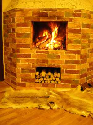

О, камин - это да
Вот только цена удивила не слабо... При обычной "ручной" работе это все на много бюджетнее: работа порядка $350-400, материалы где-то еще столько же. Сильно зависит от вида облицовки (плитка от 80 грн до 250 за метр) и огнеупорных кирпичей (от 100 грн за кирпич до 1000).
О, камин - это да  Вот только цена удивила не слабо. При обычной "ручной" работе это все на много бюджетнее: работа порядка $350-400, материалы где-то еще столько же

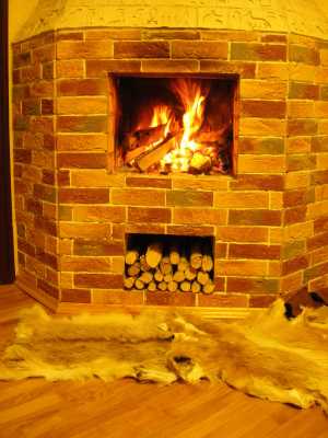

Вот родителям недавно сделали. Работа $400, по материалам сказать тяжело - кое-что уже было, вплоть до того что дымоход остался от старой грубки, его только немного модернизировали.
Ну и тут еще пара фоток и можно в лучшем качестве - кому интересно.
Правда это ж все НЕ Киев.

За актуальность контакта и цены не ручаюсь, полтора года прошло: 8 066 7815697 Василий.

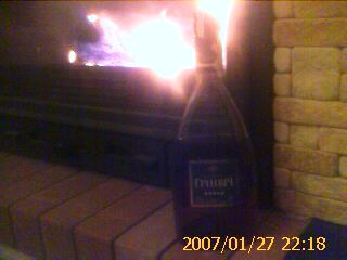

      31 января 2007 в 14:52 Гілками Прикріплені файли (17 завантажити)
Где ты раньше был?
А еще у меня такая фотка есть, с выходных
Где ты раньше был.  А еще у меня такая фотка есть, с выходных
