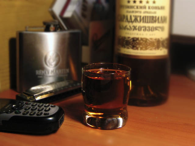

Результат с помощью фильтра в Photoshop "Lens Blur".
маска для фотошопа
Оригинальное изображение.

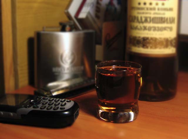

      13 января 2007 в 17:11 Гілками Прикріплені файли (15 завантажити)
Стало:
Стало:

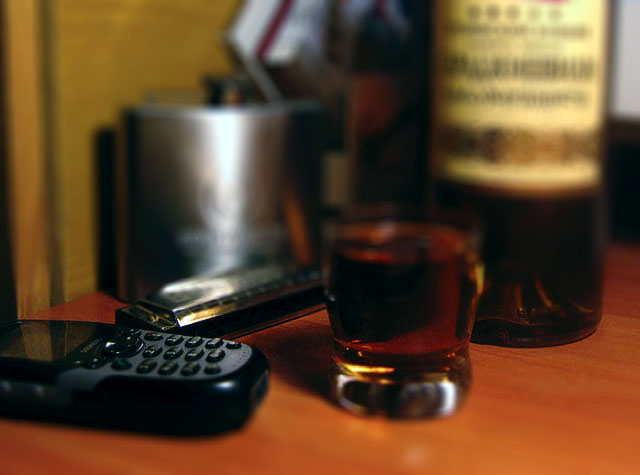

      13 января 2007 в 17:31 Гілками Прикріплені файли (18 завантажити)
Встроенный в фотошоп уже не плагин Видишь ли он имитирует различный варианты диафрагмы, 3,4,5,...,8 лепестковую, от этого зависит рисунок заднего плана в зоне не резкости. Также знает, что размывать надо не равномерно, усиливая размытие к заднему плану. Добавляет зерно, что при печати позволяет добиться пленочного эффекта или сгладить пастеризацию. Это конечно можно все сделать руками, но зачем, если есть спецсредство от Adobe
Мой вариант.
Встроенный в фотошоп уже не плагин  Видишь ли он имитирует различный варианты диафрагмы, 3,4,5,.,8 лепестковую, от этого зависит рисунок заднего плана в зоне не резкости

Re: Как называется плагин к Фотошопу, способный делать такое [Re: photographer]
      13 января 2007 в 17:37 Гілками Прикріплені файли (15 завантажити)

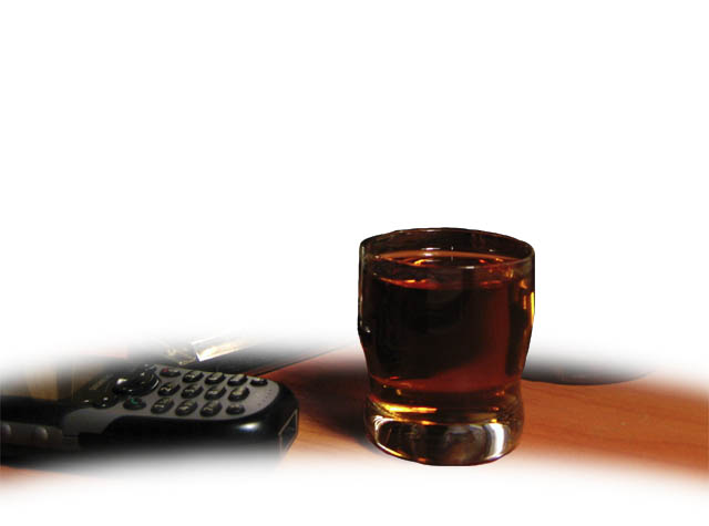

А чому верхній ободок рюмашки так розмило?
Взагалі-то ГРИП має форму товстослойного пухиря. Я, коли робив свій варіант, трошки зхитрував. Я вирізав те, що має бути різким, і поклав зверху на розмиту фотографію.
А чому верхній ободок рюмашки так розмило. Взагалі-то ГРИП має форму товстослойного пухиря

Представь что фокус на кнопках телефона. При макросъемки ГРИП меряется сантиметрами 1,2,3. Вот и получается, что если бы мы снимали по настоящему рюмашка бы не попала в зону резкости. На счет пузыря, это зависит от многих параметров, какой объектив, диафрагма, плоскость съемки и т.п. Если при идеальных условиях, то фокус таки будет плоская полоса, паралелльная горизонту, с усилением размытия к краям кадрва и с падением фокуса к вертикальным краям, но только в границах параметров объектива. Т.е. если объктив дает одинаково четкую картинку по всему полю, то падения фокуса не будет, только ГРИП.
Имитировать лучше на масштабных снимках, в твоем примере лучше снимать настоящим макрообъективом, т.к. все равно будет видно что фотошоп, кто бы ни старался
Ведь на картинке все плоское, реально же что выше, что ближе, от этого и разное размытие.

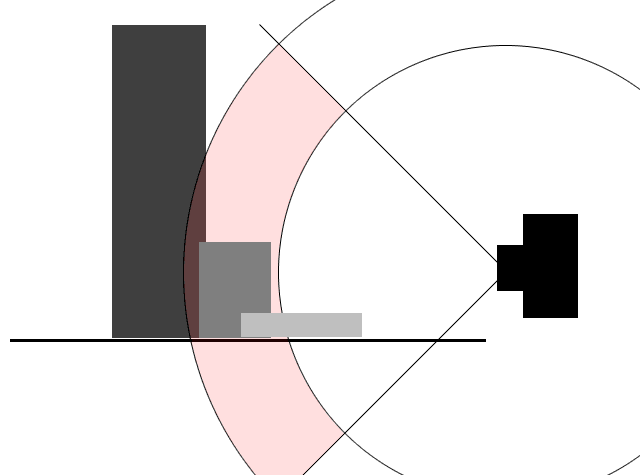

И как на картинку смотреть. Это вид сверху или сбоку? Да и к чему она?
Вид збоку. Лінія знизу - площина стола.
фокусировка объектива распространяется на плоскость.
Правда? А я думав, що це недосяжний ідеал І що тільки завдяки ГРИП площина уся опиняється у різкості.
Ось іще один варіант, більш поморочений.
Правда. А я думав, що це недосяжний ідеал   І що тільки завдяки ГРИП площина уся опиняється у різкості
Да правда. Но я же писал, про идеальный объектив, также писал что к краям резкость снижается. У современной качественной оптики такое падение резкости к краям кадра можно не брать в рассечет, оно очень мало. Если же взять обычный "монокль", то будет как ты описываешь.
Картинка уже не макро, а имитация обычного снимка на открытой диафрагме
