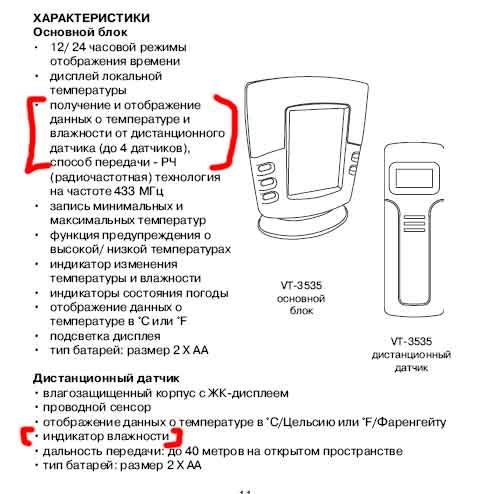

http://www.vitek-aus.ru/production/av/clocks/multiclocks/vt-3535.htm
написано
"Индикатор влажности внутри помещения"
и всё
А цилиндрик - это датчик температуры
Сообщения: 4007
С нами с 04.09.2002
Re: Метеостанция и влажность [Re: AZC_]
      18 января 2007 в 16:29 Гілками Прикріплені файли (5 завантажити)
написано
и всё

Исходя из текста, который ты выложил, я понимаю, что выносной радиодатчик меряет температуру и влажность своими внутренними датчиками, но температуру может взять и с выносного сенсора (проводного). Смысл в том, что радиодатчик большой и крепится на стену дома снаружи,а проводной датчик температуры ты можешь упрятать где-нибудь под козырек или в щель какую-нибудь для исключения нагревания прямыми солнечными лучами.
Так что ИМХО 99 процентов за то, что в этом цилинндрике только датчик температуры.
