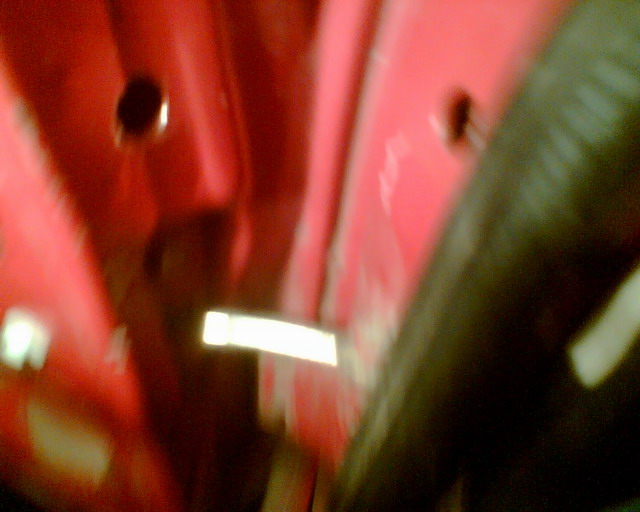

Мдя. после небезызвестных злоключений было решено переставить ц/з самому, потому как двери закрывались очень напряжно.
Вышел небольшой фотоотчет
фотко номеррас: бурим дырко))) следы от СТО, я токо рассверлил

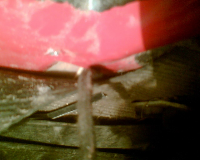

Re: Аччот по переустановке ц/з [Re: valdex]
      19 января 2007 в 13:15 Гілками Прикріплені файли (25 завантажити)
Фотко номер 2- главное попасть с ответной

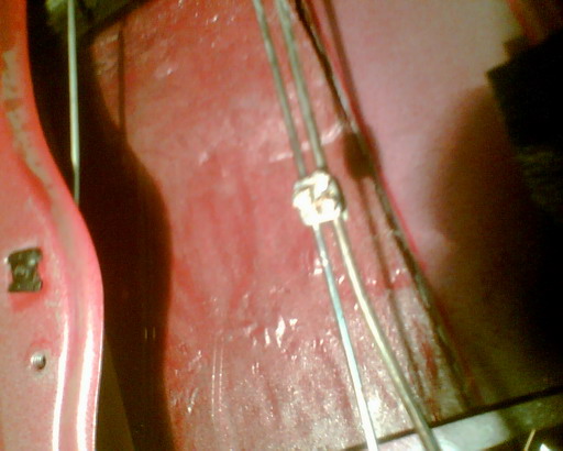

      19 января 2007 в 13:19 Гілками Прикріплені файли (19 завантажити)
А вот так делать не надо,как сделали мне
Ни х...ра не понятно с фоток. ГИДЕ фокус??

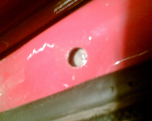

      19 января 2007 в 13:20 Гілками Прикріплені файли (17 завантажити)
делаем по-людски, автоваз и так насверлил немало дырок

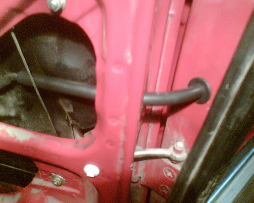

      19 января 2007 в 13:22 Гілками Прикріплені файли (15 завантажити)
запихивание резинки в отверстие-отдельный раздел камасутры, но результат довольно приятный

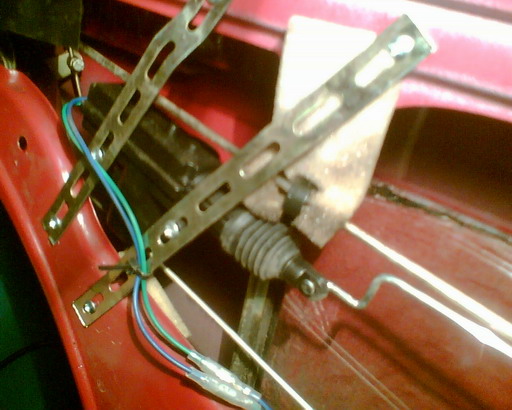

      19 января 2007 в 13:25 Гілками Прикріплені файли (14 завантажити)
активатор задней двери. на передней его не видно. ПЫ.СЫ полярность на задних дверях почему-то наоборот, я так и не понял зачем, но по другому не работает

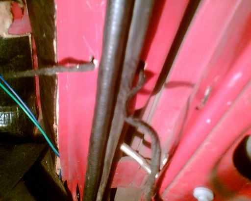

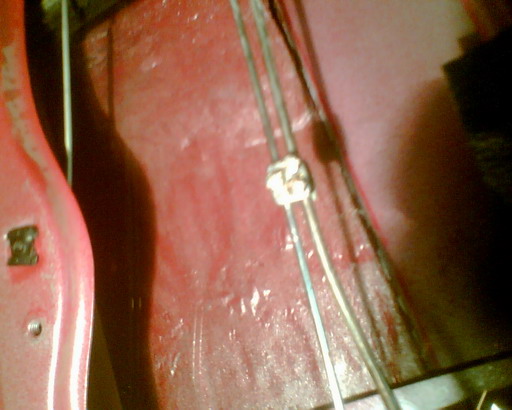

      19 января 2007 в 13:27 Гілками Прикріплені файли (14 завантажити)
и на закуску, сращивание тяжек на задней двери, серебристая спица-от активатора

Re: Аччот по переустановке ц/з [Re: OVS]
      19 января 2007 в 13:29 Гілками
сорри, кавчество а-ля мобила
      19 января 2007 в 14:35 Гілками
так вот зачем эти загадочные пластины мне удавалось всегда к внутреннему металлу двери прикручивать. познавательно.

Re: Аччот по переустановке ц/з [Re: Жолбарс]
      19 января 2007 в 14:49 Гілками
Передние нормально к металу прикручиваются, а вот задние - криво. Нужно тягу сильно гнуть, плечо большое получается.
Полярность у замка наоборот потому что передним для закрытия нужно втягиваццо, а задним выдвигатся (оттягиваццо )
      19 января 2007 в 18:14 Гілками
А в чем проблема? Сверлишь сперва дверь, потом ее закрываешь, обрисовываешь через просверленное отверстие стойку и потом сверлишь стойку

Re: Аччот по переустановке ц/з [Re: Dron`]
      19 января 2007 в 18:55 Гілками
но мы не ищем лёгких путей.

Re: Аччот по переустановке ц/з [Re: Саня76]
      20 января 2007 в 07:56 Гілками
почему-то на СТО до этого не додумались я намечал керном
