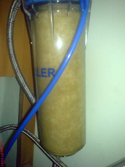

Re: Проблема с фильтром для воды. [Re: Andrew Listopad]
      21 января 2007 в 23:50 Гілками Прикріплені файли (14 завантажити)
Вижу позняки. Уточни свой адрес - можно в личку. Полез смотреть свой осмос, ставил его 4 месяца тому. Таки да, на первом фильтре что то коричневатое просматривается, другие фильтры не прозрачны. Пока не замечал проблемы с объемом фильтрата.
