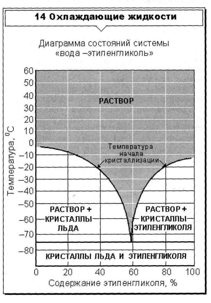

Re: Опять охлаждающая жидкость (+) [Re: hauptman]
      26 января 2007 в 17:17 Гілками Прикріплені файли (11 завантажити)
Это тосол не базарный, а с маленького магазинчика, который отоваривает расположенный рядом гаражный кооператив. Палева там быть не может, иначе спалят нах магазин. У меня проблема скорее всего кроется в древней головке блока, хотя теперь готовую ОЖ уже брать не буду. В этот раз залью в систему концентрат. Посмотрим на его поведение. Попутно буду искать бэушную, но живую головку блока. В очередной визит к мотористу поменяю ее.
После заливки концентрата в систему охлаждения следует готовится к замене головки.
Сценарий развития событий:
-утренний пуск двигателя при -15 С
-температура застывания концентрата около -5С
-в системе охлаждения - стюдень(суп из лошадиных мослов)
-термостат не откроется
-печка греть не будет
-перегрев двигателя и замена головки
При положительной темп. вследствие большего коэф. температурного расширения этиленгликоля - течь из расширительного бачка. При неисправном клапане крышки бачка - разрыв патрубков.
Бавить 50/50. Можно качественной водопроводной водой.
Для соблюдения пропорции(после промывки с системе остается вода) сначала заливаем в систему концентрат(половину нормы заливки).Воду добавляем до уровня.
После заливки концентрата в систему охлаждения следует готовится к замене головки.Сценарий развития событий:-утренний пуск двигателя при -15 С-температура застывания концентрата около -5С-в системе охлаждения - стюдень(суп из лошадиных мослов)-термостат не откроется-печка греть не будет-перегрев двигателя и замена головкиПри положительной темп

Спасибо за информацию, уже все сделано. Разбавили 780 грамм на 1 литр воды.
