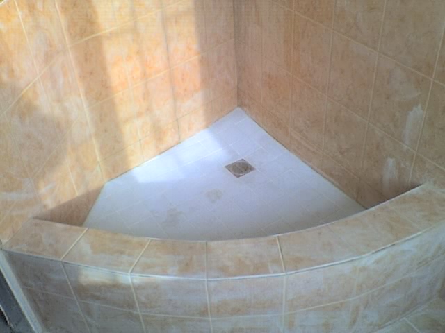

      19 февраля 2007 в 21:25 Гілками Прикріплені файли (5 завантажити)
По теме.
Я пытаюсь немножко построиться, по средствам, так сказать. Поэтому проект ваял себе сам, со всеми вытекающими последстиями.
Таким образом вытек и совместный санузел весьма скромных размеров.

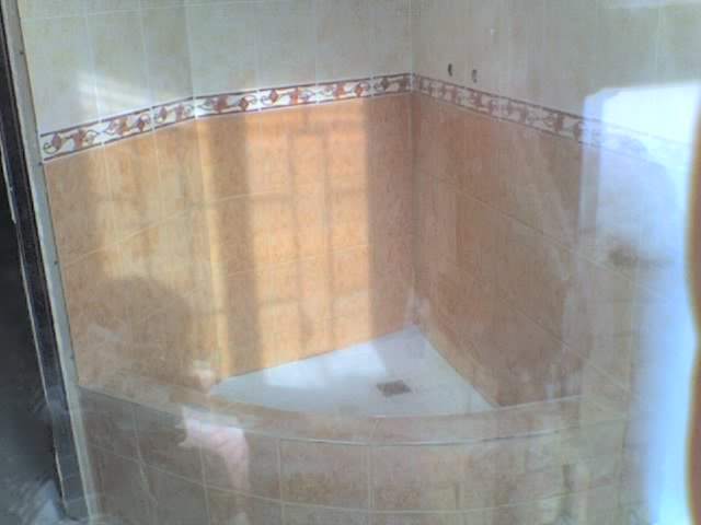

С острым углом - так что и стандартая душевая кабина не очень гармонировала. Подошел к проблеме творчески - душевая кабина, включая поддон, выложена плиткой, дверцы не будет, только шторка. Ну и рядышком унитаз и умывальник.
По теме.Я пытаюсь немножко построиться, по средствам, так сказать

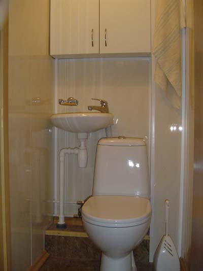

Унитаз и умывальник уже установлены - друг другу не мешают, осталось место для вместительного шкафчика напротив

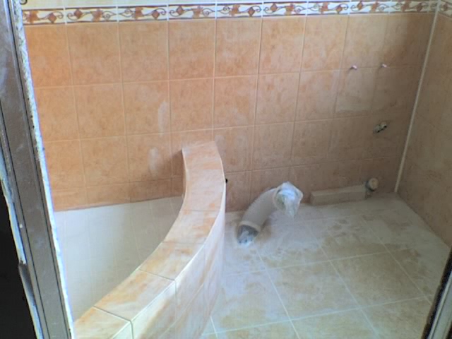

Читал, кстати, о сомнениях насчет гофры бля унитаза - их не разделяю. Бывают случаи, когда выгибать угол пластиковыми коленами просто невозможно, а гофра в самый раз. Никаких минусов не вижу и никогда не слышал чтоб унитаз "пробивали" металлическим тросом. Тем более, что легче снять гофру и все прочистить. У меня гофра поставлена еще и потому, что отказался от люка для ревизии собственной канализации. Вместо люка как раз съемная гофра - рядом с входом в канализационный стояк и сконцентрированы фановые трубы от кухни, умывальника, душа.
Да, тут помянули запахи. Есть принудительная вытяжка,она расположена ближе к унитазу, так что вопрос запахов, надеюсь, беспокоить сильно не будет.

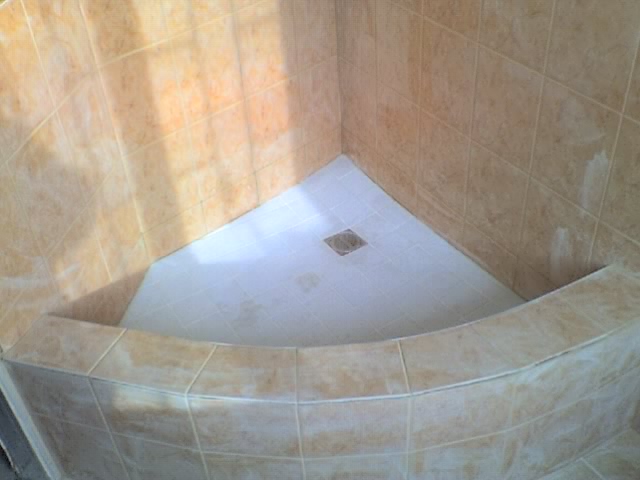

Еще раз душевая плиткой. Честно признаюсь - не ожидал, что получится так здорово на ограниченом пространстве.

      20 февраля 2007 в 12:54 Гілками
Получилось красиво. Смущает, правда, на будут ли стыки воду впитывать? Не зря же кабинки акриловыми делают. Или они заделаны чем-то более стойким, чем обычния затирка?
Сообщения: 36634
С нами с 04.02.2007
Re: RE: Совмещенный санузол? [Re: S.Silver]
      20 февраля 2007 в 13:00 Гілками
Вроде бы водостойкая затирка, мастера уже такого плана решение делали.
Надеюсь - проблем не будет. В принципе, основа поддона и бортик сделаны из красного кирпича, надеюсь, с ним ничего не случится, даже если часть влаги будет проникать.
