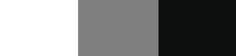

      8 февраля 2007 в 14:06 Гілками Прикріплені файли (16 завантажити)
Если будешь ориентироваться на монитор, то могут и сепию выдать. Так сложно сказать не видя монитора твоего.
Белый - Серый 50% - Черный.
Откорректирую эту картинку чтобы ты видел на мониторе такие цвета. Попробую что-то сказать.
