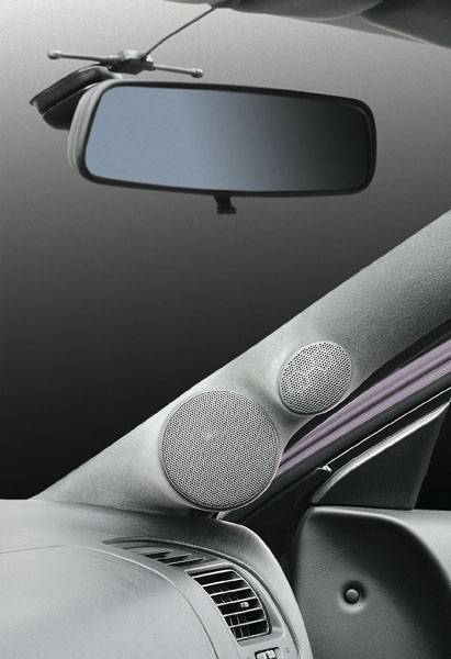

Я вот Morel Elate 6 3-way сибе пытаюсь сейчас воткнуть. Думаю, что СЧ/ВЧ будут в передних стойках.
