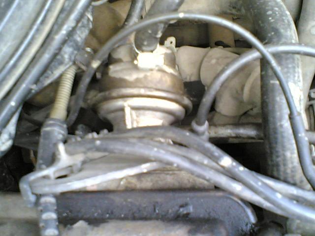

Ребята, у меня бензонасос весь в потеках, при чем потеки не через патрубки(вокруг патрубков сухо). Он ремонту подлежит или нет? Фотка (правда стремная) прилагается.

Потеки -- это свидетельство того, что жить ему осталось недолго (разъело мембрану). Уже можешь покупать новый и возить в багажнике. А лучше поменять сразу, а не ждать пока перестанет качать совсем. Проблем с заменой никаких -- открутил два болта с внутренним шестигранником и усе. Удачи

фигня заключается в том шо продающиеся новые не живут долго. За время владения гольфом менял их раз 5 точно. А 1 раз даж горел слегка изза него

даааа.... утешительного мало. Буду менять. Правда пробовал открутить болты (с вд-шкой), сломал шестигранник - закисли. Ну то такое, повод купить хороший инструмент. Говорите новые ходят мало - дык какой лучше покупать? И "мало" - это сколько?

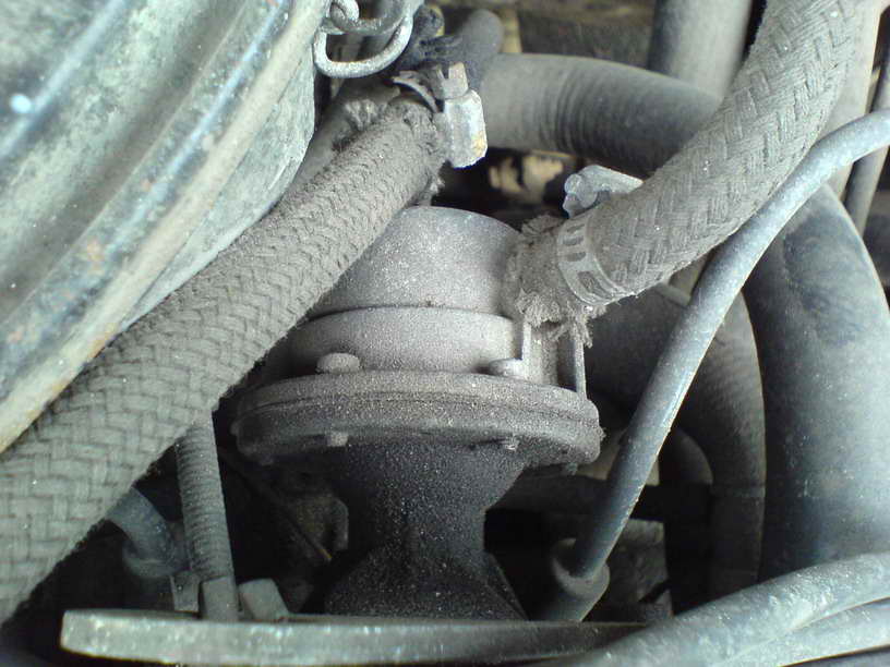

вот обратил внимание что у меня и сам насос несколько по другому закреплен - - видно когда разбирали тот что у Sasa4uk по другому собрали
Змінено Maksimus (13:29 19/03/2007)

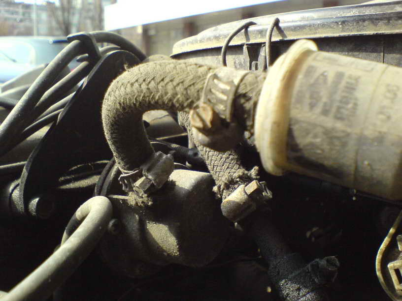

      19 марта 2007 в 13:33 Гілками Прикріплені файли (30 завантажити)
другой ракурс мого насоса (механика - валтрон - сори что не в тему твого вопроса)

Для того, чтобы его открутить, простучи, через наставку, болты крепления. После нескольких ударов, открутятся без проблем!
