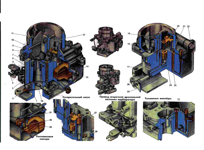

выглядит вот так:
винтов регулировочных не видать....
Чем его сразу заменить и где купить?
выглядит вот так:винтов регулировочных не видать.Чем его сразу заменить и где купить

Обычный К-126-Г (+) [Re: Odyssey]
      6 декабря 2002 в 19:20 Гілками
Прямо над белой трубкой, идуший под наклоном вниз - винт ХХ.
Где второй не помню

второй вроде сзади со стороны салона.
дык вроде бы их поболее чем два должно быть?

винтов на ВСЕХ карбах два(-) [Re: Odyssey]

Про 126Г и винты ты уже понял. Если есть знакомый спец, то можно регулировать. А можно поставить Солекс. Я поставил 73-й. Не жалуюсь. Слегка мощи поубавилось, но вроде экономит. Есть и минусы - машину нужно хорошо прогревать и не каждый карбюраторщик захочет такую переделку регулировать. Да, еще кастрюла с фильтром нужна жигулевская.
У 126-го есть неоспоримое преимущество - окошко уровня топлива в поплавковой камере.

просто в одной из книг их вроде было нарисовано два ниже трубки вакуум-корректора вот под теми отверстиями. А на вот этом рисунке он один, но опять же под трубкой.... Потому и непонятно - шо за модификация такая?

Их несколько...(по крайней мере я встречал их несколько) + [Re: Odyssey]
      6 декабря 2002 в 21:35 Гілками
1) есть с окошком и без
2) есть с тройником под обратку и без него(как на фото)
3) есть в нижней части 2 рег. винта качества(как на фото), а есть- 1
4) есть отличия по ускорительному насосу( есть с манжетой, а есть и без нее
5) есть определенные отличия в конструкции верхней части
Короче, все эти 126-ые все немного чокнутые
у всех есть общая беда- провалы ускорительного насоса
(конструкция такая),общий недостаток- принудительное открытие второй камеры-что негативно сказывается на расходе и пр.
Достоинства: прост как грабли, можно экспериментировать изменяя сечения жиклеров, ремкоплекты дешевы

п. 3 отсутствует (+) [Re: GEORGE]
      7 декабря 2002 в 01:03 Гілками
это не 2 винта, это 2 отверстия, закрытые заглушками
