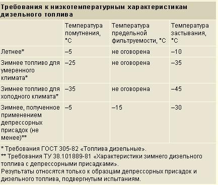

      28 февраля 2007 в 16:45 Гілками Прикріплені файли (31 завантажити)
Может дело в том, что на АЗС соляра находится в больших обьемах и еще под землей, поэтому тока мутнеет. А в машине в баке под машиной, продуваемом всеми ветрами.
Ну если влом смотреть.. вот тебе табличка.
