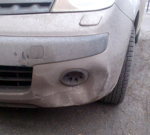

Сотруднику под колеса бросилась собака. Увернуться не успел и принял ее левой частью бампера. Собака как ни в чем не бывало удрала восвояси, но вот бамперу досталось.
Машина Nissan Note. Есть мысли как бампер сделать? желательно побюджетнее.
Фото прилагаю.

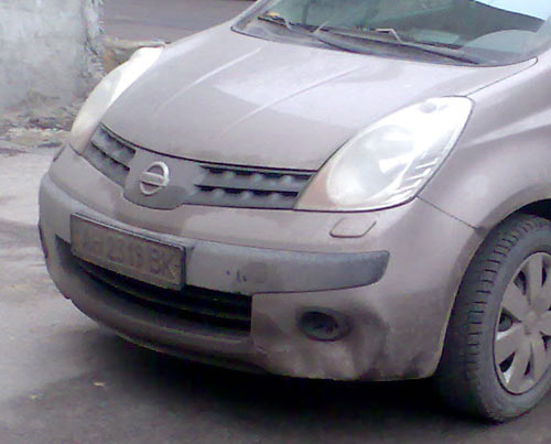

И еще фото
И еще фото

перефразирую вопрос.
Можно ли :
1. выровнять бампер самому. Если можно, то какая технология
2. ориентировочная стоимость работ если делать на СТО

У меня была похожая фигня - наехал на клумбу, взбираясь на тротуар.
Бампероремонтники за 25 гривен с помощью фена выгнули все назад, а спустя полгода страховая поменяла весь бампер в результате небольшого ДТП.

Сам - очень вряд ли.
Стоимость сказать трудно, т.к. только мастер осмотрев даную проблему сможет вынусти вердикт.

Все зависит от материалла из которого сделан бампер. Если это хрупкий пластик - однозначно к мастерам, если это мягкая жирная пластмасса - можно и самому попробовать. В идеале бампер нужно снимать и нести в ванную, где поливать очень горячей водой, т.е. вскипятить литров 60-80 воды и лить на поврежденное место. Бампер нужно плавно и равномерно разогреть, потом помоч вмятине стать на место, часто он под горячей водой просто сам выравнивается. Все это подходит, если нет трещин. Если есть трещины - заваривать паяльником с добавлением аналогичного пластика.

Если страховка, то вопросов, по идее, быть не должно. Если самому, то:
1. Ремонт бампера. Достаточно профильных контор по Киеву, хвалят (в т.ч. на этом форуме) точку на Васильковской. Сам там свой бамперок ремонтировал пару месяцев назад. Результат устроил вполне. Ремонт обошелся в 300 грн, но на фото не такие серьезные повреждения, думаю, можно вписаться и в сумму поменьше.
2.Собтвенно покраска бампера. Тут уже варианты, в зависимости от того, де будешь брать краску, и де будешь красиццо. ИМХО, вместе с ремонтом бампера в $100-120 можно вписаться.
