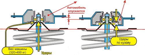

Вес автомобиля (320-400 кг в зависимости от модели) постоянно давит на резиновый демпфер опоры, который постепенно выдавливается даже в то время, когда автомобиль стоит на стоянке или в гараже.
При движении автомобиля добавляется еще и ударная нагрузка от неровностей дороги, что приводит к ускоренному разрушению демпфера, разрушению подшипника и его крепления.
Статическая нагрузка (вес машины) на одну опору - 320-400 кг и удары по амортизаторной стойке концентрируются на подшипнике.
Совмещенная нагрузка (статическая + динамическая) очень удачно применяется в отбойном молотке и дрели с перфоратором для пробивания бетона, разрушения
асфальта и т.д. Как только резина начинает спрессовываться, сразу появляется поперечный люфт штока внутри опоры, это одна из причин “вялого” руля. Особенно это заметно на скорости более 100 км/ч, когда чувствуется неуверенность в управлении, и при резких перестроениях с одной полосы движения на другую.
Разрушение подшипника и его крепления
Сжатие шариков подшипника, совмещенное с ударами, происходит по краям рабочей канавки обоймы подшипника, что приводит к
повышенному износу как обоймы, так и шариков подшипника и появлению
люфтов, шумов и стуков.
Подшипник механически завальцован в стальную втулку и от постоянных
ударов по подвеске также механически развальцовывается, и появляется
грохот в креплении подшипника, гораздо превышающий все остальные
шумы.
Износ подшипника определяется сотыми или десятыми долями миллиметра, а люфт от развальцовки крепления подшипника может измеряться миллиметрами. Поэтому наибольший грохот исходит от крепления.

Для более простого определения, необходимо снять сверху стандартной опоры резиновый колпачёк и положив на шток аммортизатора (гайку) палец руки, попросить кого-то покачать перед автомобиля, если вы почувствуете удары по штоку - опоре хана!
