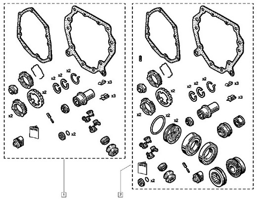

Вообще в скобках замечу, для R25 с движком J6R это коробка мягко говоря неподходящая: тяговое усилие от движка другое, дифференциалы сделаны из другого, чуть более жесткого металла...это будет геморрой IMHO - неужели не было нормальной UN1/UN3?
Ну ладно. Действительно, КПП NG9 идет на R21 c двигателями серии J7R объемом 1995см3 начиная с 1987г (у меня как раз стоит такая коробка с дифференциалами и некоторыми шестернями от дизельной КПП). И хоть блок подшипника там выглядит точно так же, как и в NG3, но есть особенность: в ремкомплекте для некоторых модификаций NG9 есть разборной блок подшипника - то есть по отдельности та самая гайка, подшипник, корпус подшипника, стопорно-уплотняющие кольца. При этом эта гайка фиксирует собственно щарикоподшипник в корпусе, ничего не регулируя. Кстати, крепежного штифта с "загогулиной" там все равно нет так что это-то точно самопал
Вот картинка ремпкоплектов:
Вообще в скобках замечу, для R25 с движком J6R это коробка мягко говоря неподходящая: тяговое усилие от движка другое, дифференциалы сделаны из другого, чуть более жесткого металла.это будет геморрой IMHO - неужели не было нормальной UN1/UN3

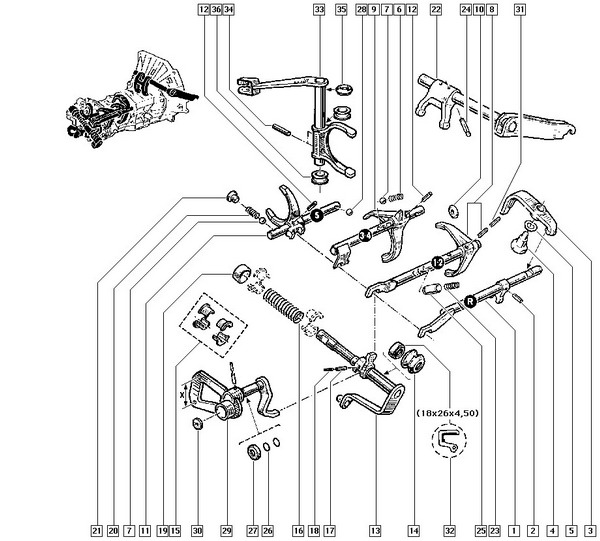

Еще вопросик - нет ли у тебя схемы задней крышки NG9 со схемой покдлючения кулисы ручки КПП. На этой КПП довольно хитрый механизм. Подходит ли подключения с NG9?
К сожалению, именно этой техноты у меня почему-то нет. Так что максимум чем могу попытаться помочь - это вот этой схемой:

Так это то шо нада!!!!
Спасиба!!!
Увидел, что отличается от нашей кпп. Будем искать такуюже
