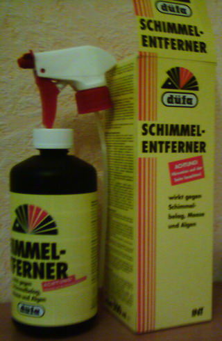

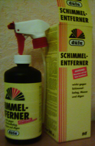

Я боролся с помощью такой штуки:
- покупал в Новой линии на Харьковском, скок стоит не помню.
Брызгал раз в день в течении трех дней.
Помогло сразу, прошло больше года - все ок!
Я боролся с помощью такой штуки:- покупал в Новой линии на Харьковском, скок стоит не помню.Брызгал раз в день в течении трех дней

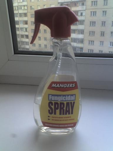

      17 марта 2007 в 17:44 Гілками Прикріплені файли (18 завантажити)
убивает черную плесень, через 5 минут, брызгал один раз. через пол года устранял "точку росы"

Убивает это как? Она белеет чтоли? Где покупал?
новая линия (но очень давно) просто все пропадает, типа ничего небыло. сутки -двое воняет хлоркой, потом запах тоже пропадает.
