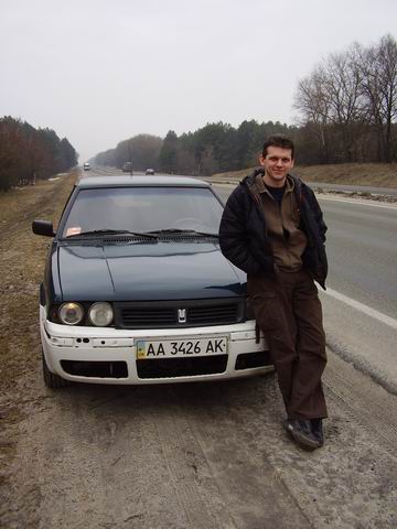

Если хочешь ксенон, нада ставить расчитанную на это оптику. В родные фары ставить нельзя! Как минимум надо полировать сеткло изнути. Линзованый ксенон с рефлектром ставить нельзя!

судя по фотке, оптику ты фтулил хоть и мегапафосную, но ИМХО самую дерьмовую из всех возможных...несмотря на всю мою любовь к БМВ...
малая плошадь фары быстро засирается, при этом свет сразу ухудшается в разы...
без омывайки -

Омывайка в планах на установку. А фары не мегапафосные, просто мне такие больше нравятся. И ничего я не фтуливал, а устанавливал. Насчет самой дерьмовой - можно было выразится и помяче

Факт остается фактом у Е34 и Е32 штатная оптика далеко не фонтан.
