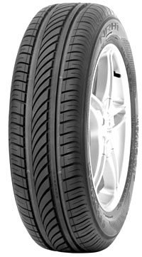

      19 марта 2007 в 11:03 Гілками Прикріплені файли (3 завантажити)
Постав легкову гуму, тобто без букви С або RF та зроби тиск у колесах 2,2
Гума Nokian NRHi 205/60 R15 (не С і не RF). Тиск тримаємо 2,4.

Re: Як пом'якшити задню підвску VW Т4? [Re: ChAO]
      19 марта 2007 в 11:42 Гілками
Постав 225/70-15 або "лізь" у конструкцію підвіски

Re: Як пом'якшити задню підвску VW Т4? [Re: LasVegas]
      19 марта 2007 в 12:16 Гілками
Гума нова тому міняти не будемо. Та й ставити більш високопрофільну гуму на саме по собі високе авто яке їздить 160 км/год ІМХО не розумно. Чи я не правильно думаю?
