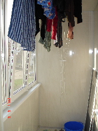

      5 апреля 2007 в 14:24 Гілками Прикріплені файли (25 завантажити)
так выглядит балкон с безшовной вагонкой
