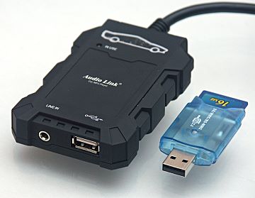

      22 марта 2007 в 11:09 Гілками Прикріплені файли (5 завантажити)
Имеется машина. Музыка родная. На дисках, но МП3 не читает. Не хочу ничего менять так как там борт компьютер. Слышал что можно подключить к магнитоле изнутри шнур и пустить его допустим в бардачок... а там уже подключать iPod (чтоб в салоне никаких проводов не торчало). Кто делал такое? знает где? знает сколько стоит?
У мну такое. Сей девайс зовется USB Audio Link. Подключается к штатной аккустике, на вход хавает флешку с МП3 файлами. Я брал за 170 баксов. Шнурочек выведен не в бардачок, а в нишу пепельницы (не курящий я), так что все действительно очень удобно. Да и с флешкой удобнее ИМХО, чем с дисками.
Ну а сам девайс вот: ТЫЦЬ (скрольни там чуть ниже, мессага от olegsem - описание, и еще фоты).

Re: iPod и автомагнитола [Re: Стрелок]
      22 марта 2007 в 11:20 Гілками
В догонку: тот, что я описал - флешку принимает, есть аналогичный девайс этого же производителя, кушающий на выход ipod. Кажется так и зовется: iPod Audio Link.

Re: iPod и автомагнитола [Re: Stas P]
      22 марта 2007 в 12:35 Гілками
А как названия трэков смотреть, или это девайс тока под определённые магнитоллы?
Хм... Озадачил вопросом. Где-то у меня в мануауле по акустике машинки проскакивало, что можно менять режим отображения, в т.ч. выводить название трека. Сейчас у мну выводится номер трека. Попробую седни поменять, чтобы светило название. Отпишусь.
Девайс универсальный, но для каждого типа авто/магнитолы нужна своя версися кабеля подключения.
Кстати, по названию файлов есть одна особенность: папки называть необходимо CD01, CD02,..., а файлы в них 01.mp3, 02.mp3, ..., 99.mp3. Ну и перематывать треки нельзя. Это вот пока два единственных неудобства на фоне обычной CD-MP3 магнитолы.
