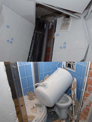

Друзья,
приключилась сегодня такая фигня: у меня квартира на последнем этаже, ночью прорвало трубу на чердаке, вода залила туалет, в котором у меня еще и душевая кабинка а также электрический бойлер на 80 литров. В кварире я не живу а только делаю ремонт, посему вода долго текла и размочила гипсокартонную стенку обложенную плиткой на которой висел бойлер, стенка естессно рухнула вместе с тяжеленным бойлером на унитаз и душевую кабинку. В итоге - унитаз вдребезги, в душевой кабинке выдавило одну дверцу, бойлеру кердык, полстены нету, половины подвесного потолка тоже. Составилиакт где все это описали.
Мастер жека начинает морозится мол у вас перепланирован туалет, установлена душевая кабинка и бойлер чего проектом не предусмотрено так что врядли вам жек что-то заплатит. Это действительно так - кто знает?
Вопрос номер два - какая вообще последовательность действий чтобы выбить из жека компенсацию - в принципе там около 500 долларов ущерба, жалко, тем более что вина ЖЕКа 100%
ЗЫ. Вдвойне обидно так как сам корячился во время отпуска и своими руками делал
Аттачу фото с места происшествия.

мастер из ЖЕКа прав, если перепланировка и установка бойлера не узаконена, то ничего ты с них не снимешь. Увы
Можешь разве что претендовать на то, что они тебе покрасят потолок

Я б ЖЭКу еще и спасибо сказал. Потому что если бойлер упал от такого незначительного проишествия, то, извините, спавлять нужду в вашей квартире, было бы опасной затеей...
ЗЫ: но только после выбивания с ЖЭКа возмещения ущерба

+1. вообще-то такие вещи нужно вешать за профиль а не за гипсокартон, действительно он мог со временем упасть на голову. 80 литров воды с высоты 2 метра мог быть и летальный исход. ИМХО ЖЭКу пиво !!!
З.Ы. Если ты там не живёшь то наверное и бойлер был пустой, при наполнение упал бы сам по сбе.

А я бы не рискнул доверить гипсокартону удержать бойлер...
А в целом - сочувствую...

бойлер висел полный в течении 2-х лет, проверил надежность крепления я очень просто - наполнил его водой и повис на нем сам (+ 105 кг) так что с этим все в порядке. Естественно я не рассчитывал что сверху меня зальют нах. Если на это расчитывать то ремонт вообще начинать не стоит - все равно испортится.

Так все-таки бойлер был к чему прикреплен? неужели просто к гипсокартону???
Я бы даже на профиль побоялся его цеплять... может как-то длинные анкеры,чтоб пройти гипсокартон с каркасом, и в стену?....

Бойлер - на гипсокартоне??????
Хм.... У меня в квартире - мастера плазменную панель на гипсокартон отказались "вешать" (сказали, что "стрёмно"), а тут бойлер.......
