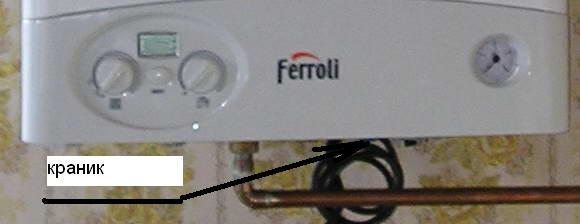

А система отопления действительно подпитывается от ГВС с помощью маленького краника снизу в котле, Вы его можете увидеть.

      5 мая 2007 в 12:47 Гілками Прикріплені файли (7 завантажити)
я тоже склоняюсь к металопластику, медь я привёл как пример.
это такой рычажок внизу, на котором написанно на непонятном языке "открыто-закрыто" ?
я тоже склоняюсь к металопластику, медь я привёл как пример.это такой рычажок внизу, на котором написанно на непонятном языке   "открыто-закрыто"

Да, это он и есть. Главное не зыбывать его закрывать после подпитки. Там еще есть и обратный клапан, чтобы водичка из системы отопления не переливалась в ГВС.
