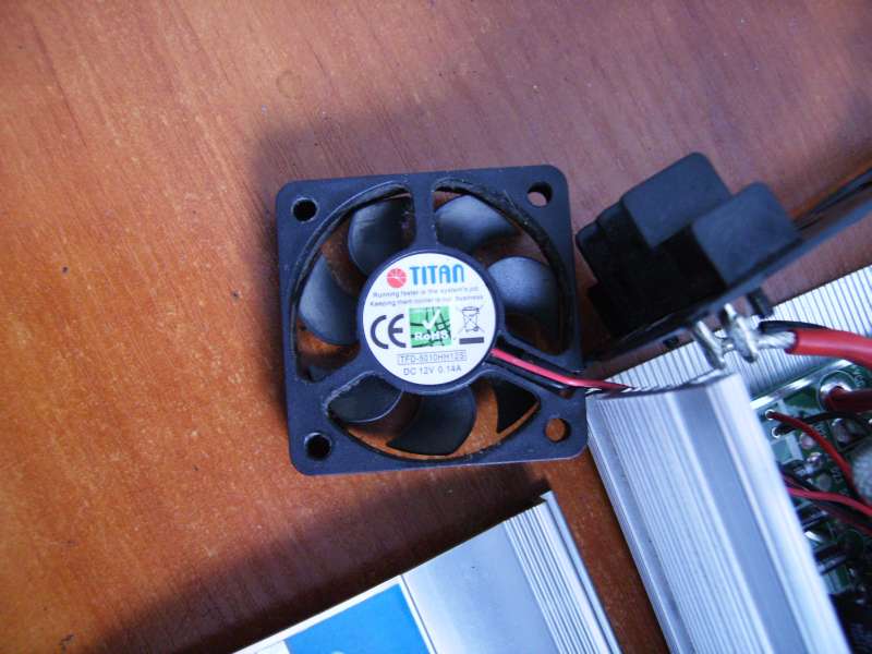

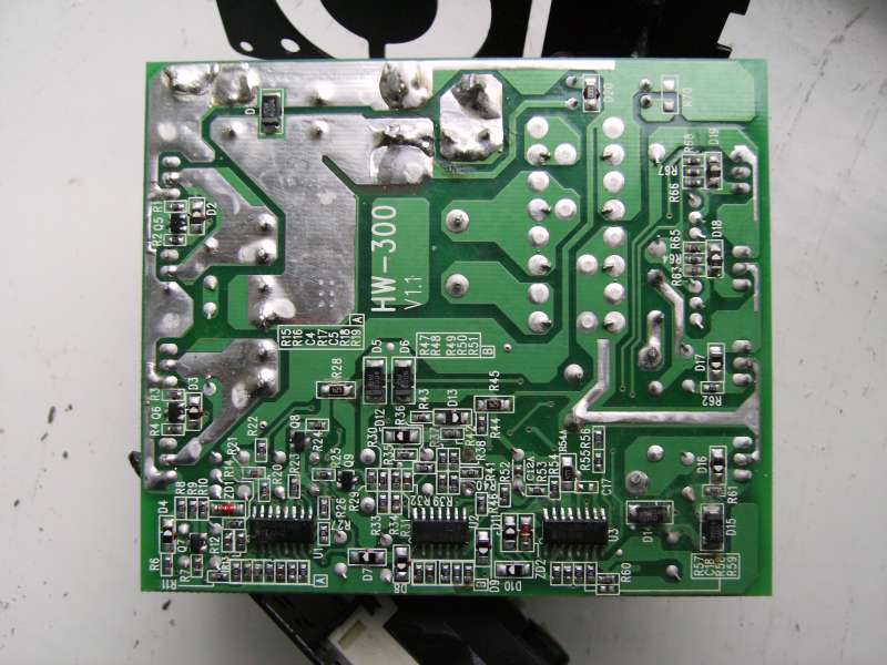

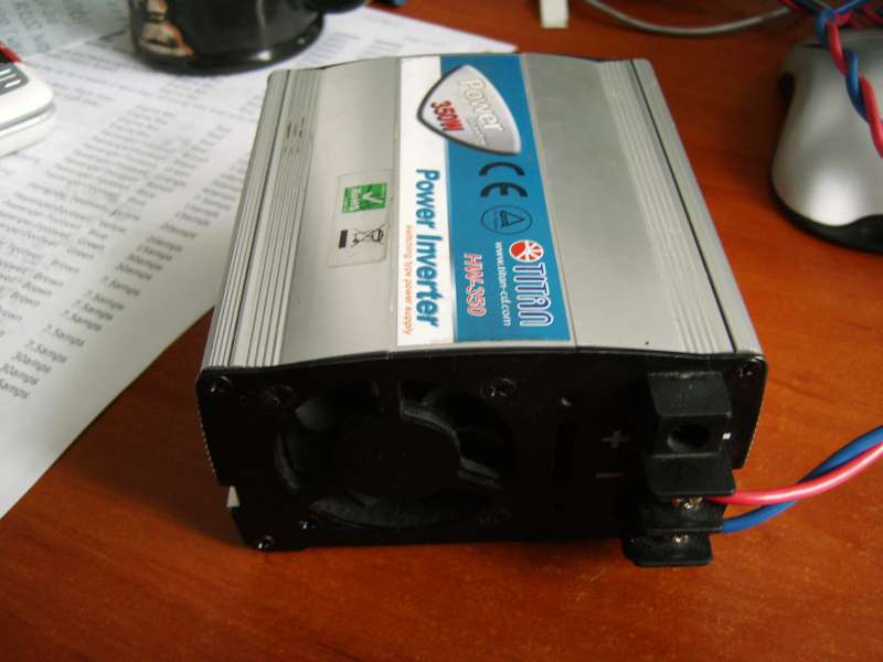

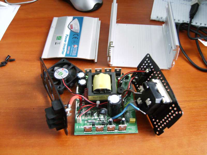

Купил Титан, уже более чем пол года им пользуюсь.
вот решил отчитаться.
Итак Постороен сей девайс по схеме с двойным ШИМ преобразованием на первой ступени 12 пробразуется в 250-270В постояных, а из них уже второй ШИМ делает меандр и результирующее подстраивается напряжение путем изменения ширины фронта. В обоих ШИМ стоят контроллеры TL494, в низковольтном ШИМ стоят 4 полевичка PFB6000 на 60А , во высоковольтном четыре FTP10N40 на 10A, диодный мост на 2А диодах HER205 при том явно видны места для установки еще 4-х такихже для параллельного включения.
Минусы:
-использован ненадежный вентилятор у моего подшибник уже стучит.
-плата не покрыта слоем лака - т.е. устройство может серьезно пострадать не только от прямого поадания влаги, но и от повышенной влажности воздуха.
Счас попробую позаливать фотки.
