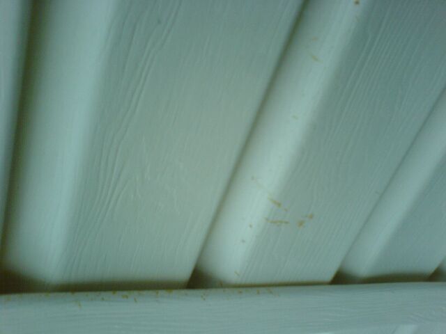

Сообщения: 3549
С нами с 22.03.2007
Re: Сайдинг, кто что про него скажет??? [Re: adrenalin]
      17 мая 2007 в 09:26 Гілками Прикріплені файли (10 завантажити)
Ну і як висновок - підрахувавши всі потрачені кошти, починаючи з саморізів і закінчуючи роботою на нього то вийшла ціна більша ніж обкласти будинок цеглою!!! Якшо дуже необхідно, то можу сфоткати всі плюси і мінуси
Было бы интересно глянуть. Особенно на смету по материалам и работам.
Смету по материалам и работам сложно сказать!!! Потому что работал 2 бригады, 1 из которых напортила дофига и успешно была выгнана
А материалы покупались 3 раза
Смету по материалам и работам сложно сказать.

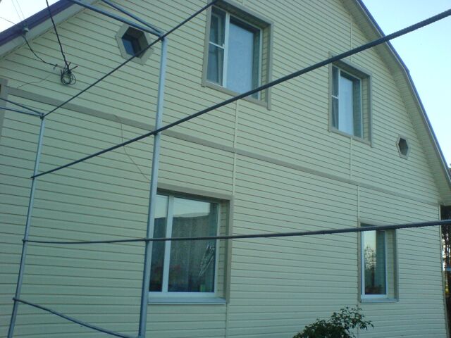

Сообщения: 3549
С нами с 22.03.2007
Re: Сайдинг, кто что про него скажет??? [Re: Myrrzik]
      17 мая 2007 в 09:28 Гілками Прикріплені файли (10 завантажити)
И вот еще вчера поспешно сфоткал

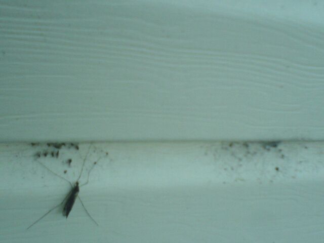

Сообщения: 3549
С нами с 22.03.2007
      17 мая 2007 в 09:30 Гілками Прикріплені файли (10 завантажити)
Дом, мой милый дом
Дом, мой милый дом
