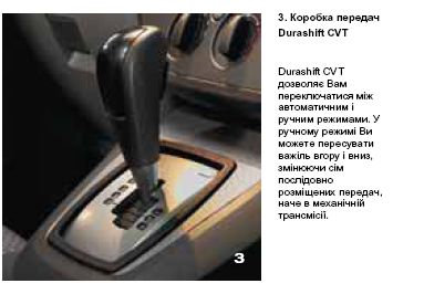

у мну Durashift CVT и я очень доволен [Re: zack ]
      17 апреля 2007 в 14:32 Гілками Прикріплені файли (45 завантажити)
вот такая
вот такая

Re: у мну Durashift CVT и я очень доволен [Re: A.S.]
      17 апреля 2007 в 15:47 Гілками
вот такая
ИМХО у тебя именно классический автомат, а в Фиесте/Фужне - роботизированная механическая трансмиссия. У тебя - Durashift CVT, на Фиесте - Durashift EST...
Вот как выглядит EST: ТЫЦЬ
У нас почему-то не продают Фиесты с полноценным автоматом (в Раше есть), а только с роботом...

Re: у мну Durashift CVT и я очень доволен [Re: Стрелок]
      17 апреля 2007 в 16:31 Гілками
вот такая
CVT, это не классический автомат - это вариатор.
To A.S. : В ручном режиме сколько передач?
Змінено Ged (16:32 17/04/2007)

Re: у мну Durashift CVT и я очень доволен [Re: ]
      17 апреля 2007 в 17:09 Гілками
7 , больше 4 пока не пробовал
      18 апреля 2007 в 15:03 Гілками
Спасибо. Тогда точно вариатор - бесступенчатая трансмиссия. Круто.

еслиб не стОила как чугунный мост [Re: ]
      18 апреля 2007 в 16:31 Гілками
работа вариатора мне очень по душе. Вот именно так я бы на МКП и переключал
