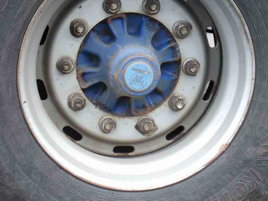

Вот, увидел недавно, интересный дивайс на колесе фуры.

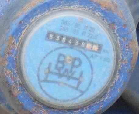

Крупнее. Похоже на счётчик...

Больше похоже на километраж.

Считает то он обороты колеса, даже не колеса а ступицы, а вот в каком виде отображает их это уже другое дело.

Вроде такое на полуприцепы в основном ставят чтоб пробег знать, т.к. одометров там нет, а юзают их разные тягачи.

Считает то он обороты колеса, даже не колеса а ступицы....
А что, обороты колеса и обороты ступицы могут отличаться?

Конечно! Например, снять колесо и покрутить ступицу
И так до отметки в 10 ткм
