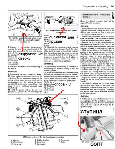

Народ, а реально ли самому поменять эти подшипники с резинками? Хочу своими руками всё сделать.

Реально чего ж не реально
Только яма нужна и съемник , и целый день времени (с первого раза может и больше)
42 года (24 года за рулем), Ирпень
Сообщения: 2552
С нами с 27.02.2005
Re: Замена в домашних условиях (+) [Re: Sobol]
      26 апреля 2007 в 11:32 Гілками
реально, если видел или делал такое раньше.
вообще нужны стяжки для пружин. шестигранник на 6(не уверен).
это по поводу подшипников ...
резинки менять совсем просто - снять стойку, демонтировать старые, установить новые + стойку на место ...

на счёт стяжки и шестигранника - понятно, а вот как внизу стойка снимается, я что-то не понял, какой-то фиксатор вынимать нужно...

снятие стойки:
- откручиваешь стойку снизу от ступицы
- рычагом(трубой) опускаешь рычаг+ступицу вниз, чтобы "освободить" аммортизатор
- откручиваешь стойку сверху, нужно будет придержать, чтобы она не упала на землю
- вынимаешь стойку из колесной арки
с рисунком разберешься ...
