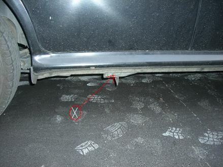

Недавно обратил внимание, что у меня провисла "штуковина", на которой держится этот странный козырёк (думаю отбойник грязи) (На фотографии обозначено значком "Х")
Вопрос в следующем сообщении и следующей фотографии
Переход здесь!!!
Недавно обратил внимание, что у меня провисла "штуковина", на которой держится этот странный козырёк (думаю отбойник грязи) (На фотографии обозначено значком "Х")Вопрос в следующем сообщении и следующей фотографии Переход здесь.

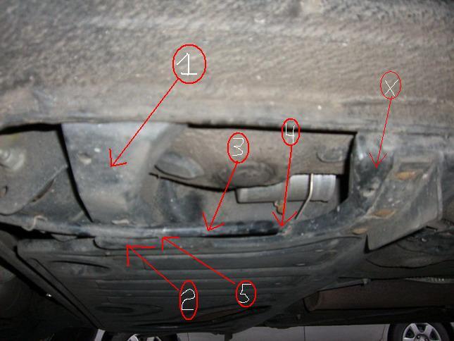

Собственно проблема в следующем - в 2-х местах протёрся кожух троса (обозначен "3") ручника(до металлического тросика, и тросик почти наполовину уже протёрся и проржавел) (Места обозначены как "4" и "5"). причём проблема проявлена с обоих сторон автомобиля!!!
И ещё - если посмотреть на "1" и "2" - они должны быть цельными или там специальный разрез? (на фотографии видно, что тросик какраз вылез из этого разреза ли разлома наружу)
Машина на гарантии - с таким можно требовать замены частей? Ведь это не нормальный износ?
Шкода октавия 1.8ТСобственно проблема в следующем - в 2-х местах протёрся кожух троса (обозначен "3") ручника(до металлического тросика, и тросик почти наполовину уже протёрся и проржавел) (Места обозначены как "4" и "5")

1. не думаю что подлежит гарантии
2. стоит таки заменить в любом случае
3. гарантийников помучай - типа вы чего - меняйте все быстро!
А на чём основана ваша мысль о том, что не подлежит гарантии? Ведь я думал, что не подлежит гарантии только нормальный износ - а тут что?

На том,что они придумают причину почему это именно Вы виновны в такой эксплуатации.
Не раз сталкивалась с таким на разных сто, разных производителей

Собственно - хочу донести до всех результат возни по данному вопросу - тросы ручного тормоза после недельной задержки (и без лишних вопросов и отговорок) были заменены ПО ГАРАНТИИ
Но осадок остался... На гарантийной машине такие проблемы...
