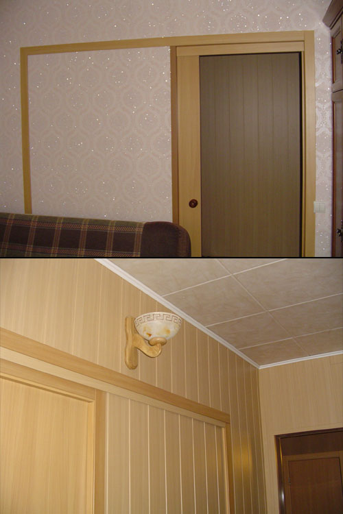

      26 апреля 2007 в 17:34 Гілками Прикріплені файли (24 завантажити)
Вот пример сдвижной двери (со стороны комнаты и коридора).
Механихм польский. Сдвигается "в стену", т.е. закрыта с двух сторон. Щели соизмерымы с обычной дверью. Ну, если честно, несколько больше. Очень удобно, легко катается, не мешает. Дверь, правда, легкая.
Вот пример сдвижной двери (со стороны комнаты и коридора).Механихм польский
