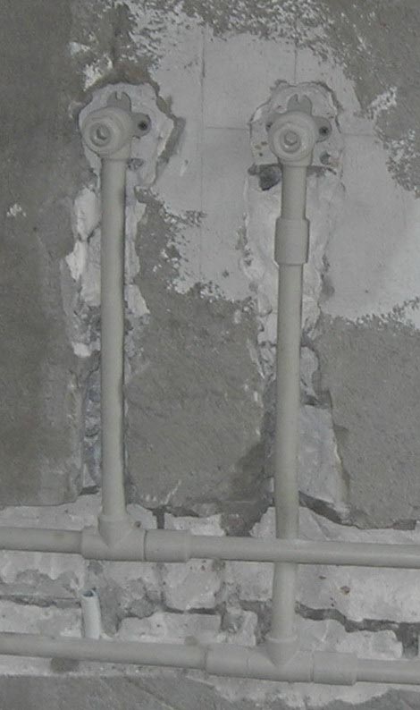

После праздников приходят сантехники менять водопровод в квартире. Если с подводом воды к ванне все понятно (см. картинку), то как правильно сделать подвод воды к мойке на кухне или раковине? Как я понял сантехники подводят под мойку (раковину) трубы, ставят фитинг с резьбой и заглушку. При установке смесителя его будет необходимо подключать вместо заглушки. Какая есть альтернатива гибким шлангам для такого подключение? (и на этом форуме и в нете читал про ненадежность гибких шлангов).

Вот еще думаю сделать вывод под раковину в ванной таким же образом как и для ванной, трубы в штобы, и смеситель с боковым подводом взять а не с нижним. Тож на Юности можно поговорить, там продавцы толковые попадаются.
