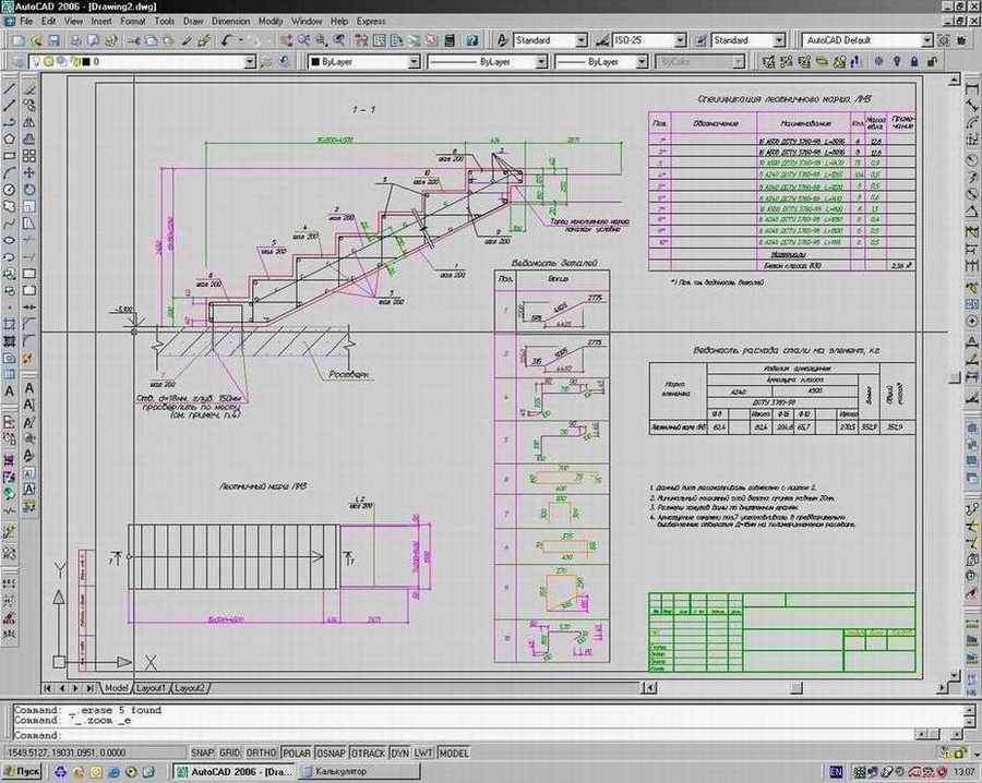

      10 мая 2007 в 13:24 Гілками Прикріплені файли (17 завантажити)
Вот тебе неприблизительный листик, для наглядности. Сорри за качество...

Если приглядется - видно, что на 2,36 м/куб приходится 352,9 кг стали (арматуры)
нету окна форума авто юа внизу... это фотошоп!
Чем бы тебе таки ответить на эту картинку... прорисовать чтоли 28 арматурин диаметром 32 мм на квадратном метре ватмана?
