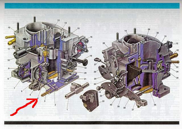

В карбюратор надо лезть - 100%
Свечи закидало, поменяешь - поедет как и раньше, но не долго, новые опять закидает. У тебя солекс, насколько я понимаю, там есть штуцер отсоса картерных газов, в нем очень маленькое отверстие, когда оно забивается происходит такая ерунда.
Для уверенности проверь СО, если повышенное, значит это то, о чем я говорю.
Ну и на уровень в поплавковой камере посмотри, может просто игла не держит, но маловероятно.

если б я еще знал, где этот штуцер находится
можешь обьяснить?

      9 мая 2007 в 13:49 Гілками Прикріплені файли (21 завантажити)
можешь обьяснить?
На рисунке указан стрелкой, забивается обычно канал, который идет от штуцера к диффузору, я бычно прочищал его 20-ти кубовым мед. шприцом и растворителем.

спасибо большое! теперь могу спокойно идти во двор и заниматься машиной.
по результатам отпишусь.

прочистил этот штуцер чистилкой для карба, заменил топливный фильтр.
сначала машинка ехала довольно бодренько
но потом опять начала козлить, хоть и меньше.
ее перестало колбасить на холостом ходу
еще одновременно с этими действиями я заправился на своей постоянной заправке 92-ым, вместо 95-го.
мож еще где-то что-то почистить?
