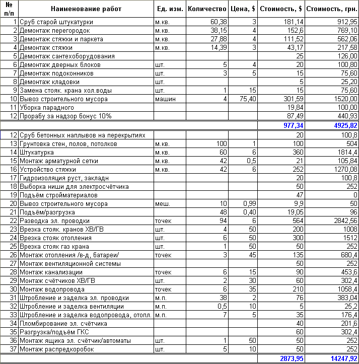

Прокомментируйте пожалуйста смету...

Прораб нарисовал примерную смету стоимости работ, хочу посоветоваться с общественностью, соответствуют ли цены сегодняшней действительности:
Сообщения: 8372
С нами с 15.03.2002
Re: Прокомментируйте пожалуйста смету... [Re: adrenalin]
      16 мая 2007 в 13:31 Гілками
чего-то у тебя там ошибка в первой части, суммы не сходятся

Re: Прокомментируйте пожалуйста смету... [Re: pasha_uni]
      16 мая 2007 в 13:55 Гілками
Спасибо за замечание, уже исправил.
      16 мая 2007 в 14:07 Гілками
Если честно, то просто офигеваю. Очень дорого. Грунтовка - доллар за квадрат! Это как пример. Еще поразила цена на монтаж распредкоробок - 10 за одну! Я так понимаю, что тут еще и не все включено. Есть штукатурка, но нет откосов...
Украинский националист ***
Сообщения: 19281
С нами с 15.11.2003
Re: Прокомментируйте пожалуйста смету... [Re: xonix406]
      16 мая 2007 в 14:46 Гілками
Да вот мне тоже показалось, что как-то весьма недёшево, мягко говоря. Особенно для приезжих, которые к тому же и живут в квартире, где идёт ремонт.
А какие сейчас цены на эту работу?
А сколько должно быть? Там под каждую коробку надо было стену долбить.
Да, пока не всё. Откосы - гипсокартон. Пока в процессе.
      16 мая 2007 в 15:38 Гілками
А чего это у тебя аж 94 точки по п.22?
      16 мая 2007 в 16:29 Гілками
а это на сколько комнат?
      16 мая 2007 в 16:52 Гілками
сейчас тоже ремонт делаем
вот со сметы:
грунтовка - 3 грн за квадрат
штукатурка (маячная) - 20
распрю коробка - 20 грн
монтаж элточки в кирпиче - 21 грн
      16 мая 2007 в 16:54 Гілками
шото очень дорого,.. завтра возьму свою смету, сверю детальней. Хотя может потому что сезон начинается стало все дорого?
это 2х комнатная?
      16 мая 2007 в 17:07 Гілками
Кое-что дорого, кое-что дешево.
Напр., монтаж отапления (я так понял єто батарея) 45 у.е. - єто шара, реально в Киеве сейчас цена от 60 у.е.
Грунтовка, штукатурка - норма.
Дорогое:
1) Демонтаж. Какой-то он весь дорогой, в т.ч. вывоз мусора.
2) Все что связано с электрикой - завышено раза в полтора.
З.Ы. все имхо.
З.З.Ы. Сам недавно занимался двумя ремонтами в своих квартирах в Киеве (без прораба) и пригороде (со строительной конторой и прорабом).
И еще вопрос: почему за вторую часть работ прораб не "надзирал"?

Re: Прокомментируйте пожалуйста смету... [Re: Легионер]
      16 мая 2007 в 17:42 Гілками
Две.
      16 мая 2007 в 21:29 Гілками
По работам - ещё найти надо спецов на эти деньги... скорее всего варится на материалах и объёмах.

Re: Прокомментируйте пожалуйста смету... [Re: THOR]
      17 мая 2007 в 09:42 Гілками
наверное несет ответственность только за демонтаж
      17 мая 2007 в 13:22 Гілками
Да нет, просто во второй части марлезонского балета он сам активное участие принимает. За надзор над самим собой я ему платить не собираюсь.
      16 июня 2007 в 00:18 Гілками
смет очень много, а сканера нет . Процитирую некоторые позиции:
(цены указаны в долл)
демонтаж стяжки - за кв. м 3 долл
вывоз мусора - 80
вынос мусора - 25 за тонну
демонтаж стен - 4 за кв.м
демонтаж труб отопления - 1 за м/п
демонтаж радиаторов отопления - 6 за место
монтаж отопления - 50 за место
сборка радиаторов - 10 за шт
штробление под отопление и сантехн. точки - 3 за м/п
переделка канализ. стояков - 50 за точку
консольные унитазы - 60 за точку
биде и уринал консольные - 60 за точку
перепаковка счетчиков - 15 за шт
перенос счетчика отопления - 50
обустройство стяжек - 8 за п/м
прокладка проводов - 0,8 за м/п
штробы под проводку - 0,8 за м/п
прокладка трубопроводов (кондиц) - 80 за шт
штукатурка стен - 8 за кв.м
штукатурка откосов вх. двери - 7 за м/п
нашивка двойного гипсокартона - 3 за кв.м
потолки из гипсокартона - 10 за кв.м
зашивка труб гипсокартоном - 8 за м/п
зашивка стен гипсокартоном на балконах - 8 за кв.м
установка подоконников (там они строителями были установлены не на одном уровне. Их снимали и выставляли правильно) - 7 за шт
выготовка стен под покраску - 6 за кв.м
выготовка потолка - 6 за кв.м
Надеюсь, пригодилось...

Re: Вот это ближе к реальности (+) [Re: celica]
      16 июня 2007 в 16:32 Гілками
вывоз мусора - 80
А то что дал топкстартер - какая-то подозрительная шара ИХМО - колхозные шаромыжники. Нет таких цен сейчас в Киеве Я уже человек 10 послал, после получаса разговора.... А те кто нормальные - очередь на 1-1.5 месяца. Блин, плиточника ваааще найти невозможно, впрочем как и вменяемых сантехников. Удалось с н-адцатого раза таких себе маляров/гипсокартонщиков найти по цене от 8$, а те сантехники, которые хоть что-то в этом понимают - 80$ за точку. Остальное дома на бумажке, надо бы экселевский файлик начинать вести.....

Re: Вот это ближе к реальности (+) [Re: Yashka]
      15 августа 2007 в 11:05 Гілками
Ты гонишь...
Таких "шаромыжников" поискать ещё надо. И искать очень долго будешь, гарантирую.
Если таких цен в Киеве для тебя нет, то это не значит, что их нет для всех остальных...
С такой манерой ведения разговора это неудивительно.
А что ты хотел? Чтоб нормальные люди тебя одного ждали годами?
Ты просто не там ищешь.
Я о чем и говорю - фиксируй всё, как делаю это я. Потом выкладывай - обсудим. А горячие эмоции отодвинь в сторону, делов-то...
