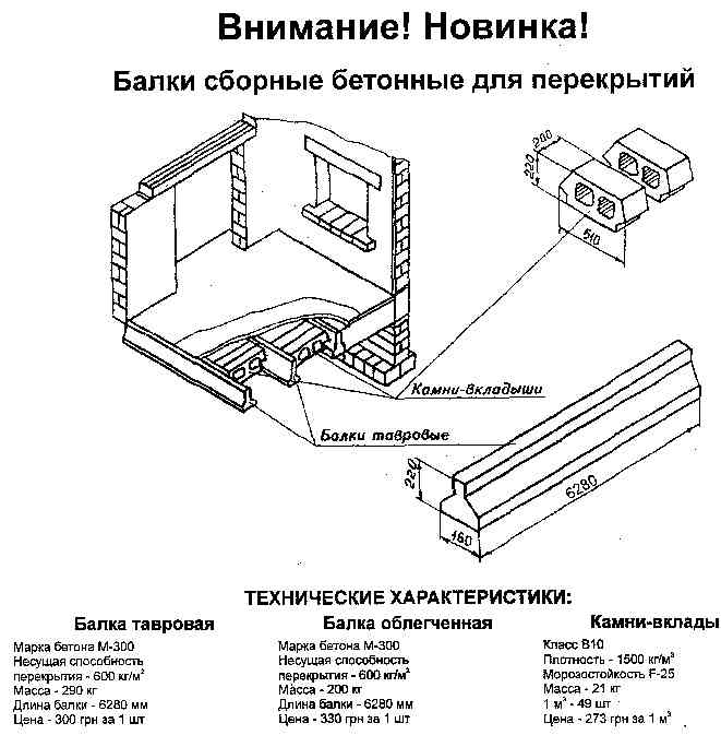

Re: Перекрытия - материалы (+) [Re: Sevlad]
      24 мая 2007 в 11:12 Гілками Прикріплені файли (8 завантажити)
Поротерм - где реально есть в наличаи? Чтото на http://www.wienerberger.ua тишина по перекрытиям/балкам.
Где есть - не знаю. Если нет, значит никому оно нафик не нада.
Но не так давно "Оксамит-интер" (сайт у них мёртвый) разбрасывался такими листовками:

Да, это был "Спецбетон"

Re: Перекрытия - материалы (+) [Re: AZC_]
      24 мая 2007 в 11:37 Гілками
А тут как раз судя по картинке не предпологается заливка монолитной рамы. Да еще и цена ужос. 70уе/кв.
      24 мая 2007 в 11:46 Гілками
Зато килограммов 600 несет.
Смысл моего поста был в том, что сборные перекрытия существуют в разных вариантах, а не только у одной чудесной торговой марки.
