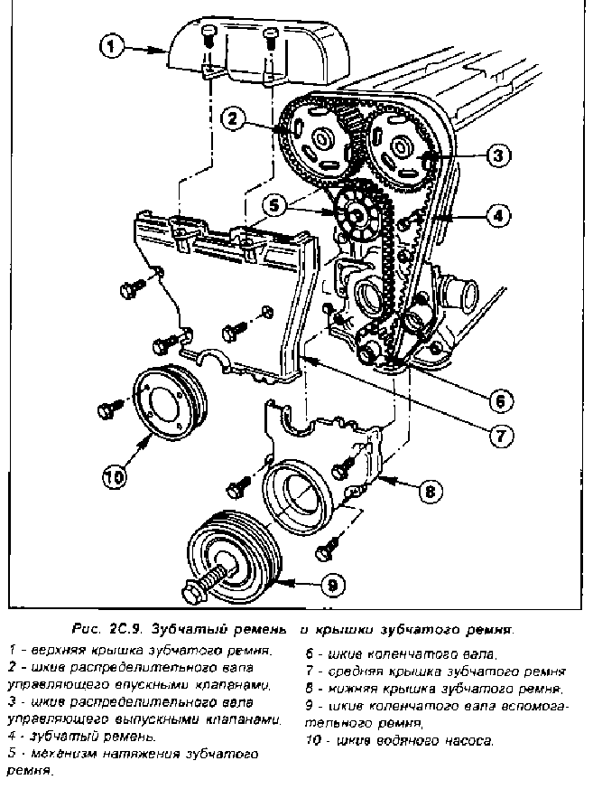

Порвало ремень ГРМ.
Первый вопрос - гнет ли клапана?
второй - сколько натяжных роликов?
форд орион 93-го г.
двигатель ZETEC 16кл. 1.8
Спасибо.

Клапана гнёт - 100%
Роликов натяжных .. хм, ну один наверняка ...
А ремонт Zetec-a недешев ...
Хотя, если с умом, видимо можно голову реанимировать, втулки помнять, клапана гнутые заменить .. Поршни найти вряд-ли можно в россыпь. Комплект новый полюбому ...
Вобщем, попадалово ...

Вот в чем прикол, "мастер" уже поменял ремень и завел... завелась! сказал что надо поменять 3! ролика... там 2 распредвала, ну на 2 ролика я согласен, а 3-й зачем?

иЕсли был реально обрыв, то голову полюбому снимать и смотреть что с клапанами/поршнями, а не менять ремень и заводить ...

Порвало ремень ГРМ.
-- хреново
-- да обычно один ряд
--один
форд орион 93-го г.
-- нестрашно
-- очень даже хороший
Спасибо.
-- ну дета 400-500 уй ...ремонта
прокладка гбс
ремень
ролик один или два
клапана 8-12 штук
втулки клапанов - 6-8 штук
сальники клапанов -16
кольца комплект
сальник колена передний задний
вкладыши

ну толку с того что завелась немного , если оборвало на низких оборотах типа на ХХ то ниче ... на 1.8 могло не загнуть полностью а подогнуть , так что мерять компрессию внимательно ... хотя по звуку должно быть слышно ...
и третий ролик посоветуй ему куданить засунуть ...

Кстати я вас обманул... точнее меня обманули, двигатель не завелся... компрессия 0
