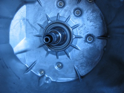

      11 июня 2007 в 13:02 Гілками Прикріплені файли (43 завантажити)
Ну а если причина не в поддоне?
Например, на фото тоже поддон в ATF, но это не всегда значит, что "виновата" прокладка или поддон.
Какие версии причины будут по фото? Где и что течет?
Ну а если причина не в поддоне.Например, на фото тоже поддон в ATF, но это не всегда значит, что "виновата" прокладка или поддон

Часто еще может надорвать втулку гидромуфты а та в свою очередь сальник , и получается что течет как бы из колокола но тут без разборки коробки и ремонта гидромуфты никак

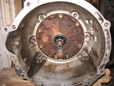

Ну разбирать коробку - это слишком! [Re: DmitryPassat]
      11 июня 2007 в 14:38 Гілками Прикріплені файли (39 завантажити)
Разбирать АКПП - это "занадто"! Наверное, имелось в виду "демонтировать/установить".
Действительно, пришлось сменить ГДТ (хотя можно было и починить), сальник.
Разбирать АКПП - это "занадто". Наверное, имелось в виду "демонтировать/установить"

не согласен... [Re: DmitryPassat]
      11 июня 2007 в 15:50 Гілками Прикріплені файли (42 завантажити)
Насчет "разбирать" для замены сальника масляного насоса (гидротрансформатора)? Не согласен!
Зачем разбирать коробку, если сальник можно сменить без разборки при помощи оправки? И это касается и немцев, и американцев (фото, кстати TAURUS-2000г.!), и японцев.
Насчет "разбирать" для замены сальника масляного насоса (гидротрансформатора). Не согласен

+ TOYOTA [Re: vladd]
      11 июня 2007 в 15:54 Гілками Прикріплені файли (46 завантажити)
Плюс фото 4 RUNNER - та же система.
