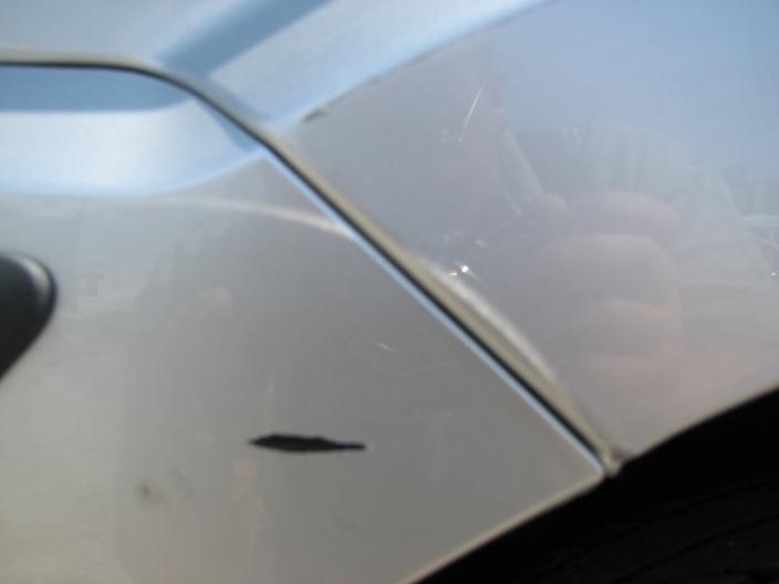

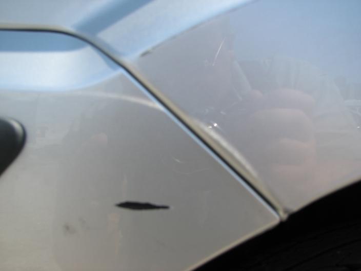

и меня притерли на стоянке...Вчера. Кроме Chipsaway кто у нас еще локальную покраску делает?
и меня притерли на стоянке.Вчера
