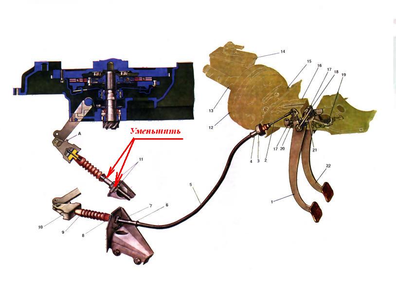

Хочу немного подрегулировать сцепление, чтоб порог сработки был пониже. Сейчас оно "хватает" почти при полностю отпущенной педали, что, как я подозреваю, не очень хорошо для самого сцепления. Собственно - знаю, что регулировка элементарна, делается за 5 минут, однако как именно (что крутить?) не знаю точно. Может кто подскажет?

С помошью двух ключей на 17 уменьши отрезок указанный на рисунке и затяни эти две гайки навстречу.

Премного благодарю, все предельно ясно

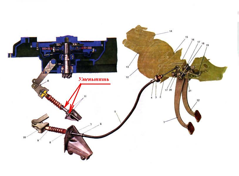

Смотри в приатаченном файле там с описанием, линка нет, давно когда то статейку выцепил где то и сохранил.
