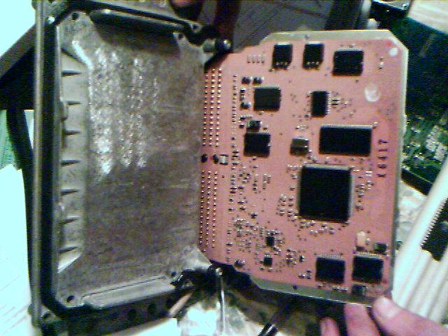

Всем спасибо! Особенно отцу Belka!
Эбу восстановлен в чувства. Утертый нос официалов краснеть еще будет....
Вообщем камрады. Рено -это религия. Я наверно вряд ли сяду за баранку этого пылесоса с такими официальными СТО. Это даже похлеще УкрАвто. Спасибо всем за отзывы/советы!А куму моему будет наука (по рукам уже за шаловливость уже получил)
Подключили сканер. Вытерли все ошибки.Все протестили.Все ок!Причем в оч. сжатые сроки

Нюню
Собственно потому и не ходит никто к официалам кроме как коврики покупать и ТО делать, ремонтируют в несколько более других местах.
Так а собственно в чем дело было, просто ошибки надо было вытереть или пришлось что-то паять?

пришлось паять! вода сделала свое дело.Но есть еще Спецы с большой буквы "С"

Напор был, как потом выяснилось, такой, что перерубило один из проводов высокого напряжения и ещё потом восстанавливали проводку электропривода зеркал.
Мыли пажарным брансбойтом?!!
На обычной мойке. Какой там у них напор? Мастер, который разбирал трамблёр, сказал, что там "над нами километры воды, и над нами бью хвостами киты" (это какая из рок-групп? Не разбраюсь я в них...), и что туда надо вызывать китобойную флотилию Хотя весёлого было мало. В общей сложности ремонт обошёлся баксов в 400...
Всем спасибо!
спасибом не отделаешься....
чеж там былот? расскажи подробнее...
Мыли двигло с порошком (щелоч). Щелочная вода скопилась в одном углу и вместе с электричеством сделала свое дело. например на емкостях повыедало ноги напроч, остлся отлько диэлектрик, к которому не подпаяешься. Добавили жАру и предварительные промывки платы виновниками торжества - были порваны ноги (механически) на смд-шках. Короче гемора по "восстановлению" контактов было

Вообщем на будущее про уплотнительную резинку- нифига она реально не держит влагу. Так что лучше герметиком по перриметру промажьте свои ЭБУ-хи.Т.к береженного-....
