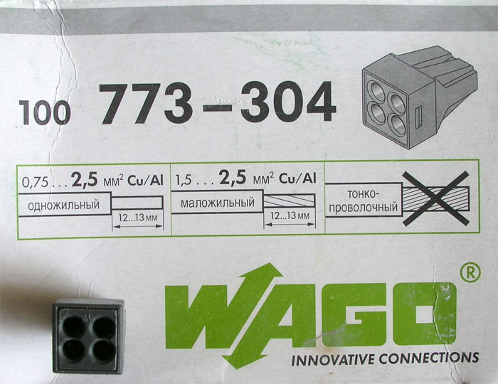

Соответственно чем наростить провод? Думал медью через клеммные соединители, это место хорошо замотать изолентой, и утопив в старой дырке от розетки замазать. Правильно?
Правильно. Только поищи лучше клеммы WAGO. Я когда-то вот тут писАл о них.

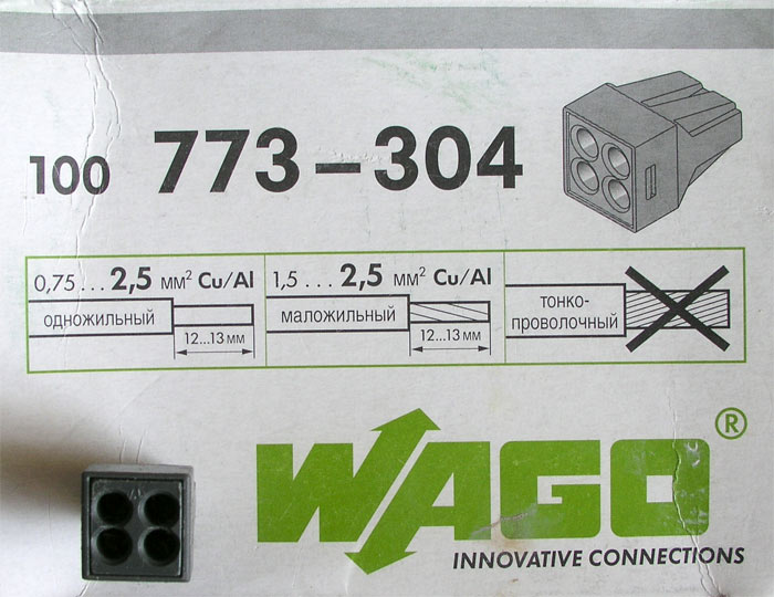

А вот так выглядит упаковка: [Re: adrenalin]
      8 июня 2007 в 10:40 Гілками Прикріплені файли (25 завантажити)

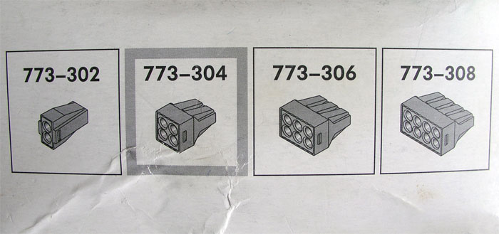

И еще: [Re: adrenalin]
      8 июня 2007 в 10:45 Гілками Прикріплені файли (20 завантажити)
