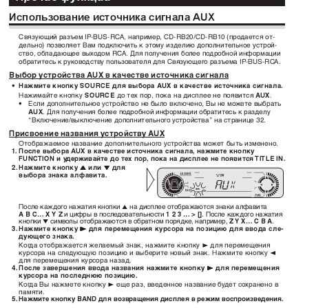

А это разве не из инструкции DEH-P5630?
Есть возможность в этом аппарате,только приставку небольшую купить надо и включить режим-аух в меню функций:
А это разве не из инструкции DEH-P5630.Есть возможность в этом аппарате,только приставку небольшую купить надо и включить режим-аух в меню функций:

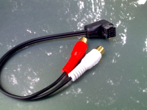

      17 июня 2007 в 19:34 Гілками Прикріплені файли (19 завантажити)
Переходники AUX для Пионера на радиорынке есть-в цене до 70-90 гр.И ничего мучать не нужно...
был сегодня на радиорынке (Маяк, Донецк)
нашел переходник 50 грн
уже стоит и работает
был сегодня на радиорынке (Маяк, Донецк)нашел переходник 50 грн уже стоит и работает
