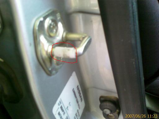

Попутно выяснилась причина стука в салоне в райене стоек - стучат замки . Временно можно вылечить плотной изолентой, намотав пару оборотов на скобу замка. На сколько хватит не знаю, но пока в салоне тишина. Короче - 100% причина в замках.
