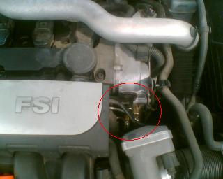

Топливный насос в жару перегревается - приходится как в москвиче тряпочкой охлаждать...
а как это возможно? где он находится?
Увижу его попрошу фото сделать...

кажется, у непосредственного впрыска по два насоса должно стоять -
один в баке, другой под капотом

Так и есть, воду лить сюда:

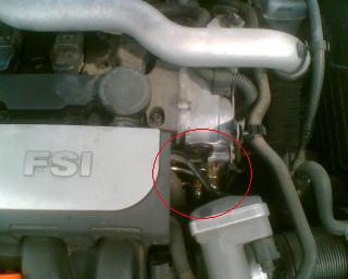

Далее двигатели, 2.0 FSI, одна из первых ласточек двигателей с непосредственным впрском второго поколения от ВАГ, имеет плунжерный ТНВД (он то и перегревается), пробелема одна наше топливо с низкой температурой кипения. плюс ко всему закипание происходит в не нагруженных моментах когда двигтель работет на ПХХ, ХХ, или тянучке в пробоке, когда через ТНВД проходит малое количество топлива а скорость наружного обдува невелика.
В свою очередь именно 2.0 двигатель являлс более капризным в начальных сталиях ввоза на територию украины, именно этот двигатель не адаптированный работает в режиме послойного горения смеси и именно он имеет точно позиционированную однодюзовую форсунку на фольксах (на шкодах это упразднили в сторону гомог
енного горения и широкой однодюзовой форсунки)
Ну и почему пассаты иногда греются а шкоды нет - плотность подкапотноuо у пассата выше (больше доg оборудования).
