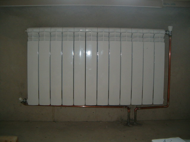

Альтернатива есть, внешний гораздо лучше при тех же характеристиках и цене(ну может чуть дороже) http://www.temakc.com/page.php?page=catalog&lang=rus

И еще.
И еще.

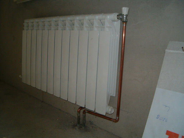

      5 июля 2007 в 10:08 Гілками Прикріплені файли (36 завантажити)
В интерьере.
В интерьере.

      5 июля 2007 в 11:42 Гілками
Когда покупал 1,5 года назад цена была точно такая-же как у большевика, но естественно дороже итальянских чисто алюминиевых. Почем сейчас не знаю, на сайте есть контакты можно позвонить и узнать.

В интерьере.
Медную трубку чем покрывал?

Трубку покрасил краской текурила для радиаторов, смотрится как порошковое покрытие.
Я имел ввиду технологию -биметалические батареи, стальные трубы внутри алюминий снаружи. Аналогом считал вот эти http://www.pres.ua/catalog.php?action=view_category&category_id=1

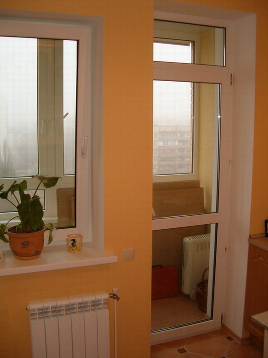

я взял домой вот эти
производство Большевик, выглядят аккуратно, претензий за отопительный сезон никаких.
Родион Романыч, ты наверное не в тот Большевик заезжал
