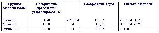

2) Что значит почему парафино-нафтеновых? Это вопрос ко мне или к API?
Это вопрос именно к Вам, т.к. API называет этот показатель насыщеностью, в русском варианте - содержание насыщеных или предельных углеводородов, и нет разницы парафино-нафтеновых или нафтено-парафиновых.
А требования к категориям БМ, действительно , изменились и на сегодняшний день выглядят как в таблице ниже.
Это связано, думаю с тем что, все меньше становится "классических" БМ и все больше "смешаных", например смесь 1 и 2 групп, пытаются пропихнуть как 2-ю. Это подтверждает, то что Вы пытались сказать, но ведь никто и не утверждает, "что все масла из одной бочки".
Откорректируйте свои данные с первоисточником
В таком случае, это скорее вопрос к многоуважаемым Караулову и Худолию. Я, к сожалению, не химик и сказать почему они выделили из предельных углеводородов именно нафтено-парафиновые, а не изопарафиновые или моно и бициклические ароматические углеводороды я не могу. Могу только предположить, что: 1)Они составляют основную долю в процентном соотношении всех предельных углеводоров в базовых минеральных маслах. 2)Они имеют более сложную структуру чем остальные предельные углеводороды и их насыщенность в базе имеет большую значимость чем остальных. В любом случае это не имеет никакого значения. По моему вы цепляетесь к словам.
Не менялись они, с момента появления этой классификации. Подумайте логически, исходя из ваших слов, первые две группы раньше были абсолютно идентичными. Какой тогда в них смысл, если не было разницы?

В 2000 году у Караулова в справочнике был показатель "Содержание предельных углеводородов". В 2004, 2005 появилось - "Содержание парафино-нафтеновых углеводородов".
Все меняется! Старые категории БМ можно посмотреть Тута
А разнца между 1-й и 2-й группой осталась все та же.
Группа I - базовые масла, которые получены методом селективной очистки и депарафинизации растворителями.
Группа II - высокорафинированные базовые масла, с низким содержанием ароматических соединений и парафинов, с повышенной окислительной стабильностью (масла, прошедшие гидрообработку).
П.С. Звонил редактору справочника, обещала сообщить, причину изменения показателя "SATURATES" - дословно "насыщенные" или "предельные", на смешанные "парафино-нафтеновые"
