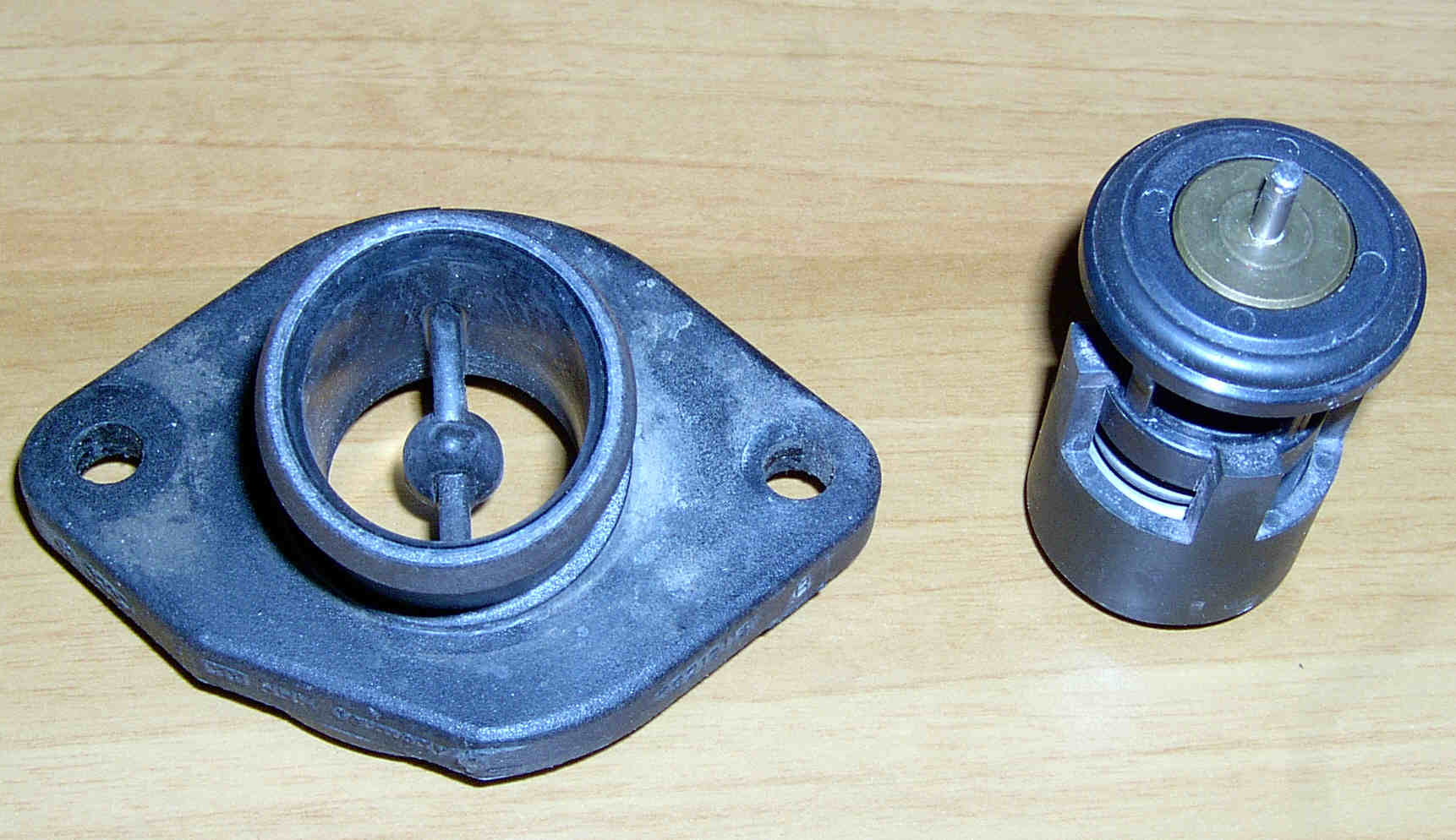

Предыстория такова.
Перестала греться моя Филька, стекла потеют и замерзают, в салоне холодно.

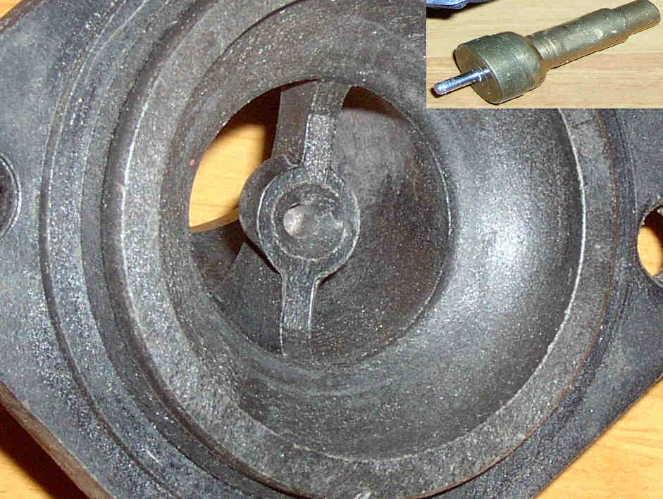

Был сделан вывод, что отвалились уши у термостата. Разобрал термостат, сказал "хм", почесал затылок - ушки целые, все на месте, решил, что виноват сам клапан. В качестве эксперимента отобрал у товарища клапан от развалившегося термостата и поставил его на место своего. После этого все пришло в норму, температура ~90, в машинке тепло, хорошо и так 2 недели.
Тут на прошлой неделе началось. Завелся, поехал, греемся 70-80-90-100... почти 110, падаем до 90, дальше все в порядке. Прощупав патрубки, обнаружил, что термостат открывается при ~110. Пятницу ездил с включенной на 4 печкой, полностью открытыми передними окнами, на улице ~0 окружающие на светофорах странно на меня поглядывали, осталось у них только березовый веничек попросить - попарится )).

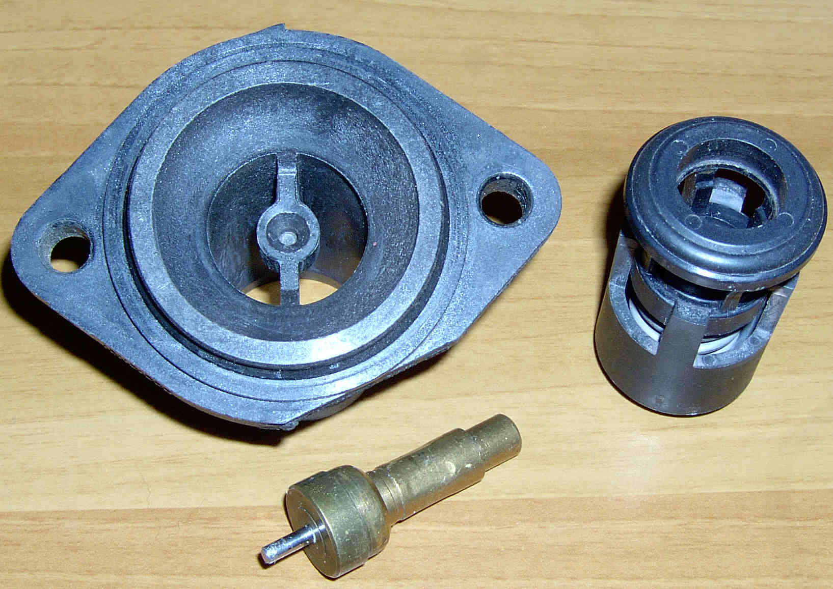

"По совету друзей" ((с) Бриллиантовая рука) вопрос решил - купил клапан Vernet и доработав корпус термостата имплантировал в него клапан.
Два дня все работает как часики.

/ На двигатель 1,6 так просто не получается впихнуть(((((
патриарх **
56 лет, Киев
Сообщения: 1197
С нами с 07.09.2002
А какова суть проблемы термостата на 1.6? (-) [Re: PERESVET]
      28 января 2003 в 01:11 Гілками
Сообщения: 3594
С нами с 24.07.2001
Re: ИМХО конструктивно разные (крышки и вставки) 1.6? (+) [Re: Max Tramp]
      28 января 2003 в 02:33 Гілками
